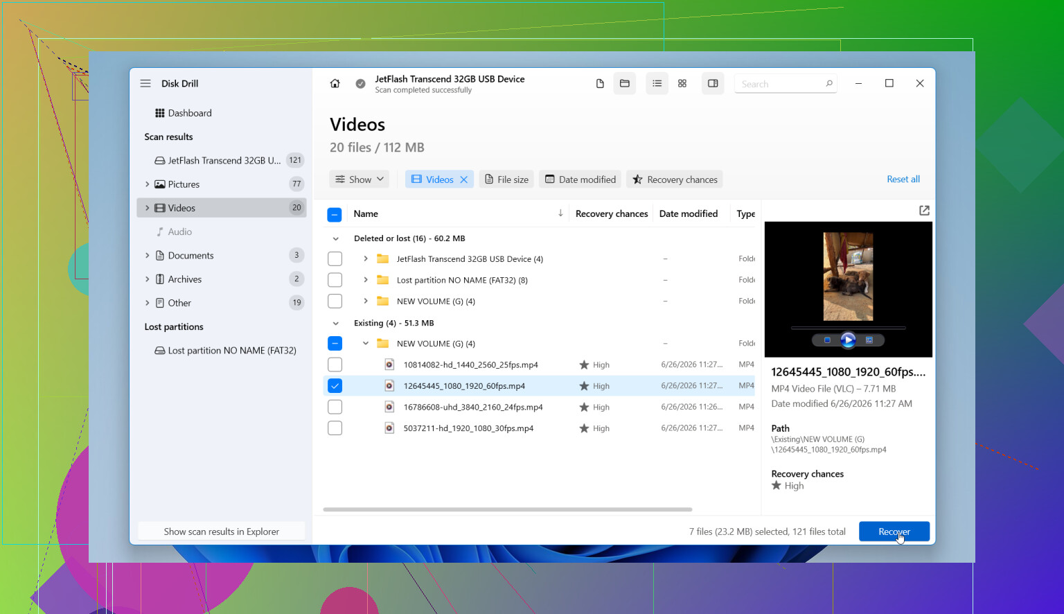

Se eu estivesse no seu lugar, iria direto para um aplicativo de recuperação. Tive resultados razoáveis com o Disk Drill. É um dos mais fáceis de usar se você nunca fez recuperação de arquivos antes.
O que eu faria:
  1. Instale o Disk Drill na unidade interna do seu computador, não no pendrive.
  2. Conecte o USB formatado.
  3. Abra o Disk Drill e escolha o pendrive na lista de dispositivos.
  4. Clique em Search for Lost Data. Se ele pedir um tipo de verificação, escolha Universal Scan. Isso costuma funcionar bem em unidades USB formatadas.
  5. Deixe a verificação rodar até o fim. Você pode olhar os resultados antes, mas eu esperaria terminar. Já vi arquivos extras aparecerem perto do final.
  6. Visualize o que ele encontrar. Se uma foto abrir, um documento for exibido ou um vídeo tocar na visualização, isso é um sinal sólido.
  7. Recupere os arquivos para outra unidade. Não os coloque de volta no mesmo USB.
