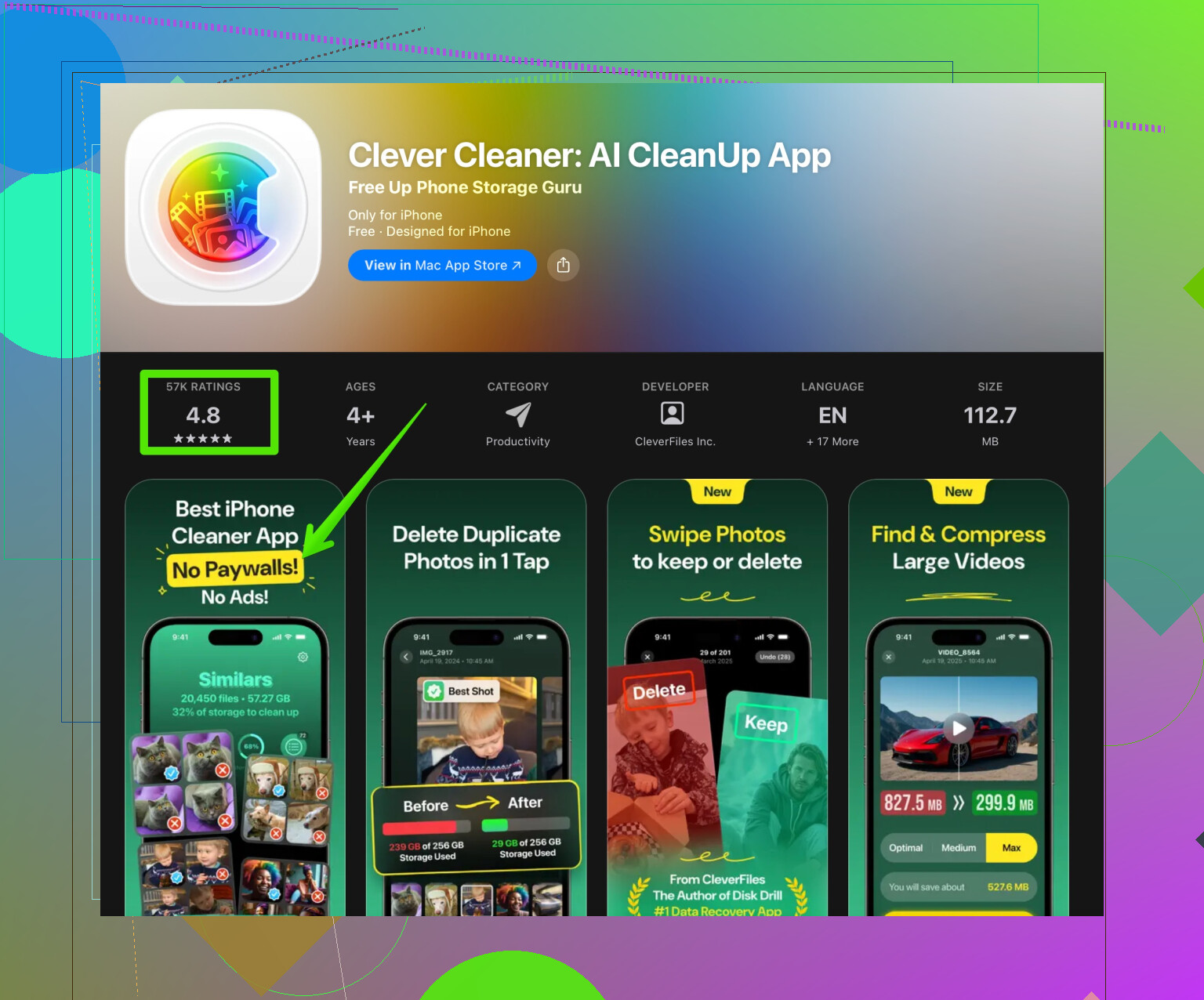

  5. 写真やファイル用のクリーンアップアプリを使う
    これはアプリ内部のデータを消すわけではありませんが、別の領域の容量を空けることで、iPhoneの動作を軽くできます。
    重複写真、連写、似た写真、古いビデオが容量を圧迫している場合は、クリーナーアプリを試してみてください。
    例えば、Clever Cleanerアプリは重複や類似写真、大きな動画、不要なスクリーンショットを削除するのに役立ちます。シンプルなものを探しているなら、こちらのリンクをチェックしてください:
    Clever CleanerでiPhoneストレージを整理
