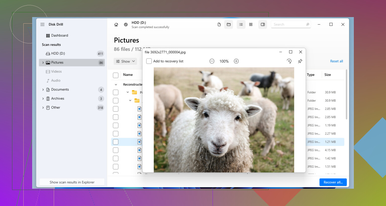

Wenn der Computer das Laufwerk noch erkennt, würde ich mit einer Wiederherstellungssoftware beginnen. Nachdem ich im Laufe der Zeit eine Menge Tools ausprobiert habe, komme ich bei WD-Passport-Problemen immer wieder auf Disk Drill zurück.
Warum gerade dieses Tool. Es kann die Dateisysteme lesen, die diese Laufwerke normalerweise verwenden, darunter NTFS, FAT32 und exFAT. Einfach ausgedrückt deckt es die gängigen Konfigurationen ab, mit denen Sie es bei einem My Passport wahrscheinlich zu tun haben.
Eines habe ich auf die harte Tour gelernt: Wenn das Laufwerk langsam ist, die Verbindung abbricht oder bei Lesevorgängen hängen bleibt, bearbeiten Sie es nicht weiter mit wiederholten Scans. Verwenden Sie zuerst die Byte-für-Byte-Backup-Option in Disk Drill. Erstellen Sie ein Image der gesamten Festplatte, Sektor für Sektor, und scannen Sie dann das Image statt des Laufwerks selbst. Ich hatte schon ein defektes WD-Laufwerk, das sich mitten im Scan weiter verschlechterte, und ich wünschte, ich hätte zuerst ein Image erstellt. Dieser Schritt verringert die Belastung instabiler Hardware.

Für DIY ist Disk Drill ein solider Ausgangspunkt, wenn das Laufwerk noch erkannt wird. Ich mag es für alte Foto- und Dokumentenlaufwerke mehr als einige der sehr einfachen Tools, weil die Vorschau praktisch ist und es mit beschädigten Partitionen ziemlich gut zurechtkommt. Ich würde es aber auf deinem Hauptlaufwerk installieren, niemals auf der WD selbst.
Wichtige Regel: Stelle Dateien auf einem anderen Laufwerk wieder her. Nicht zurück auf die My Passport. Das machen Leute und wundern sich dann, warum Sachen verschwinden. Ziemlich hart, aber ja.
