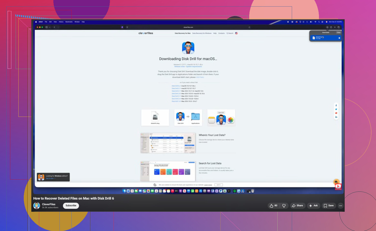

Als je een walkthrough wilt, dit is een degelijke Mac-bestandsherstelgids op YouTube:
stapsgewijze Mac-bestandsherstelgids
Korte versie. Controleer eerst de app. Controleer daarna de cloud-prullenbak. Maak een image van externe media voordat je gaat scannen. Gebruik Disk Drill als je een doe-het-zelftool voor Mac-gegevensherstel nodig hebt. Als de bestanden serieus geld waard zijn, blijf dan niet aan de schijf prutsen en stuur hem op. Tijd is hier heel belangrijk, vooral op SSD’s.
