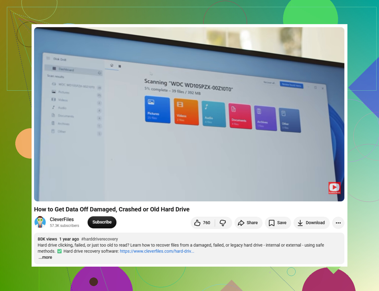

Voor doe-het-zelfherstel is Disk Drill een prima optie voor Seagate-externe schijven, vooral na onveilig loskoppelen, RAW-partities of schijven die onjuist worden weergegeven.
Een veiligere aanpak:
  • Installeer de herstelsoftware op de interne schijf van je computer of op een andere externe schijf, niet op de Seagate-schijf die je probeert te herstellen.
  • Als de Seagate onstabiel lijkt, maak dan eerst een byte-voor-byteback-up. Disk Drill kan een volledige schijfkopie maken, waarna je de originele schijf kunt loskoppelen en in plaats daarvan de image kunt scannen.
  • Gebruik een goed werkende USB-kabel en probeer een andere poort als hij niet verschijnt. Slechte kabels veroorzaken meer vreemde problemen met externe schijven dan mensen verwachten.
  • Scan de Seagate-schijf of de schijfkopie op verloren gegevens.
  • Bekijk bestanden vooraf voordat je ze herstelt. Als foto’s, video’s of documenten correct worden weergegeven in de preview, is dat meestal een goed teken dat ze herstelbaar zijn.
  • Herstel de bestanden naar een andere schijf. Sla herstelde bestanden nooit terug op dezelfde Seagate-schijf op.

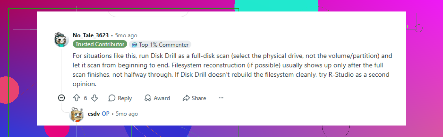

Als de schijf de juiste grootte toont in Schijfbeheer, dan is softwareherstel redelijk. Disk Drill is prima voor dit soort situaties waarin de schijf zichtbaar maar onleesbaar is, maar ik zou imaging als het hoofddoel zien, niet alleen het steeds opnieuw scannen van de falende schijf. Maak indien mogelijk een image naar een andere gezonde schijf en herstel vervolgens vanaf die image. Als de schijf offline gaat tijdens het maken van de image, steeds langzamer wordt of verbindingen begint te verbreken, stop dan daar en beslis of de gegevens een herstel in een lab waard zijn. Doe-het-zelfherstel werkt het best wanneer het probleem logisch is. Als de hardware aan het sterven is, kan geduld heel snel in schade veranderen.
