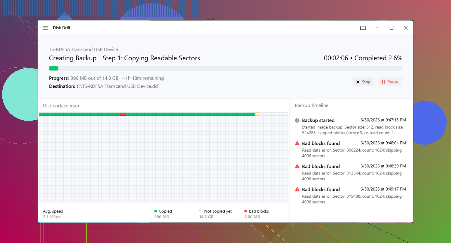

Se il disco viene ancora montato o almeno compare nel sistema, la cosa migliore da fare è prima crearne un’immagine. Non scansionarlo. Non esplorarlo. Crea un’immagine.
Quello che ti serve è una copia byte per byte dell’intero disco su un’unità sana. Il motivo è semplice. Le scansioni di recupero stressano molto un disco che sta cedendo. Leggono il disco più e più volte, e ho visto dischi deboli cedere durante questo processo. Un’immagine ti dà una copia funzionante da cui recuperare i dati mentre l’originale viene spento e lasciato in pace.
Uno strumento che molti continuano a usare per questo è Disk Drill. La parte utile qui è la sua funzione di backup byte per byte. È pensata per dischi instabili e gestisce i blocchi danneggiati in un modo che ha più senso rispetto a martellare il disco in un solo passaggio. Salta i punti problematici, poi riprova con dimensioni di blocco più piccole. Questo conta quando il disco inizia ad avere problemi in lettura.
Il processo, in linea generale, è questo:
  1. Installa Disk Drill su un computer sano.
  2. Collega il disco guasto e un altro disco sano con spazio libero sufficiente.
  3. Usa l’opzione Backup dell’unità o backup byte per byte per creare un’immagine.
  4. Quando l’immagine è pronta, scollega il disco guasto.
  5. Collega il file immagine nel software e scansiona l’immagine, non il disco originale.
Supporta file system comuni come NTFS e FAT32, quindi per le normali cose di Windows di solito sei coperto.
