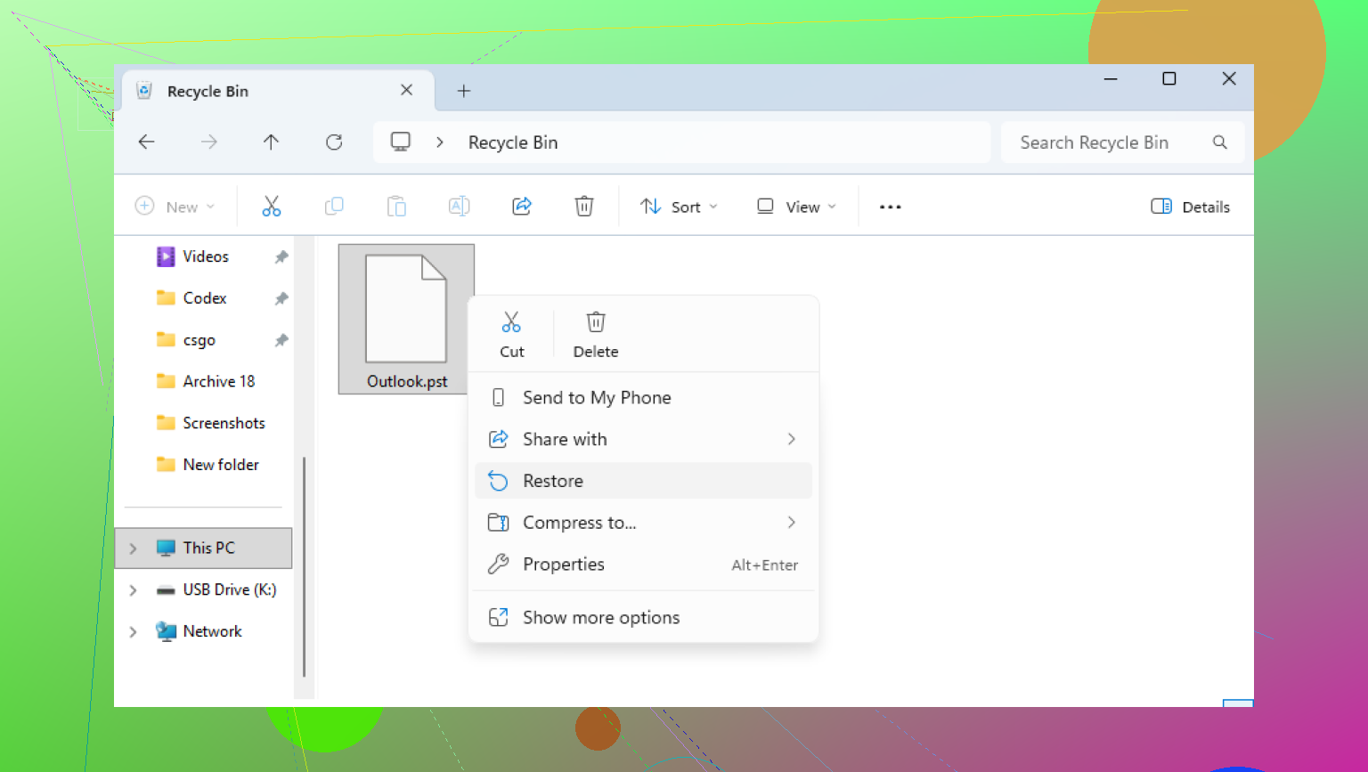

Apri il Cestino. Se hai eliminato il PST nel modo normale, potrebbe essere ancora lì. Ripristinalo e hai finito. Se hai usato Shift+Canc, allora sì, ha saltato il cestino.

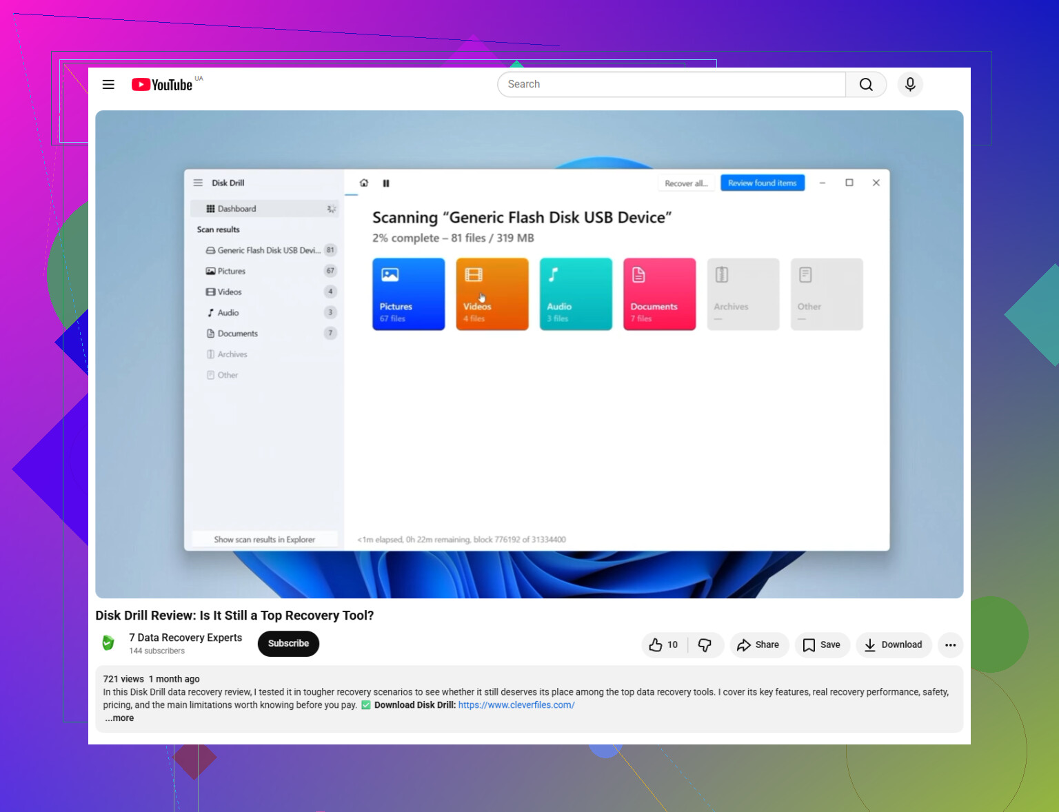

Disk Drill è una delle opzioni che la gente usa per questo. Lo scopo è analizzare direttamente l’unità e cercare le voci eliminate che Windows non elenca più. I file PST spesso sono più facili da individuare rispetto ai piccoli file inutili perché quelli veri tendono a essere grandi.
Ecco come la gestirei:
Installa lo strumento di recupero su un’unità diversa se ne hai una. Una chiavetta USB è meglio che scrivere altri dati su C:.
Analizza l’unità di sistema, di solito C:.
Cerca .pst nei risultati oppure filtra per tipo di file.
Controlla le dimensioni dei file prima di ripristinare qualsiasi cosa. Un PST vuoto sostitutivo creato da Outlook potrebbe avere qualche centinaio di KB. Il tuo vecchio archivio di posta è più probabilmente nell’ordine delle centinaia di MB o addirittura dei GB.
Recupera il file in un’altra posizione. Desktop, unità esterna, seconda partizione, qualsiasi cosa che non sia la cartella originale.

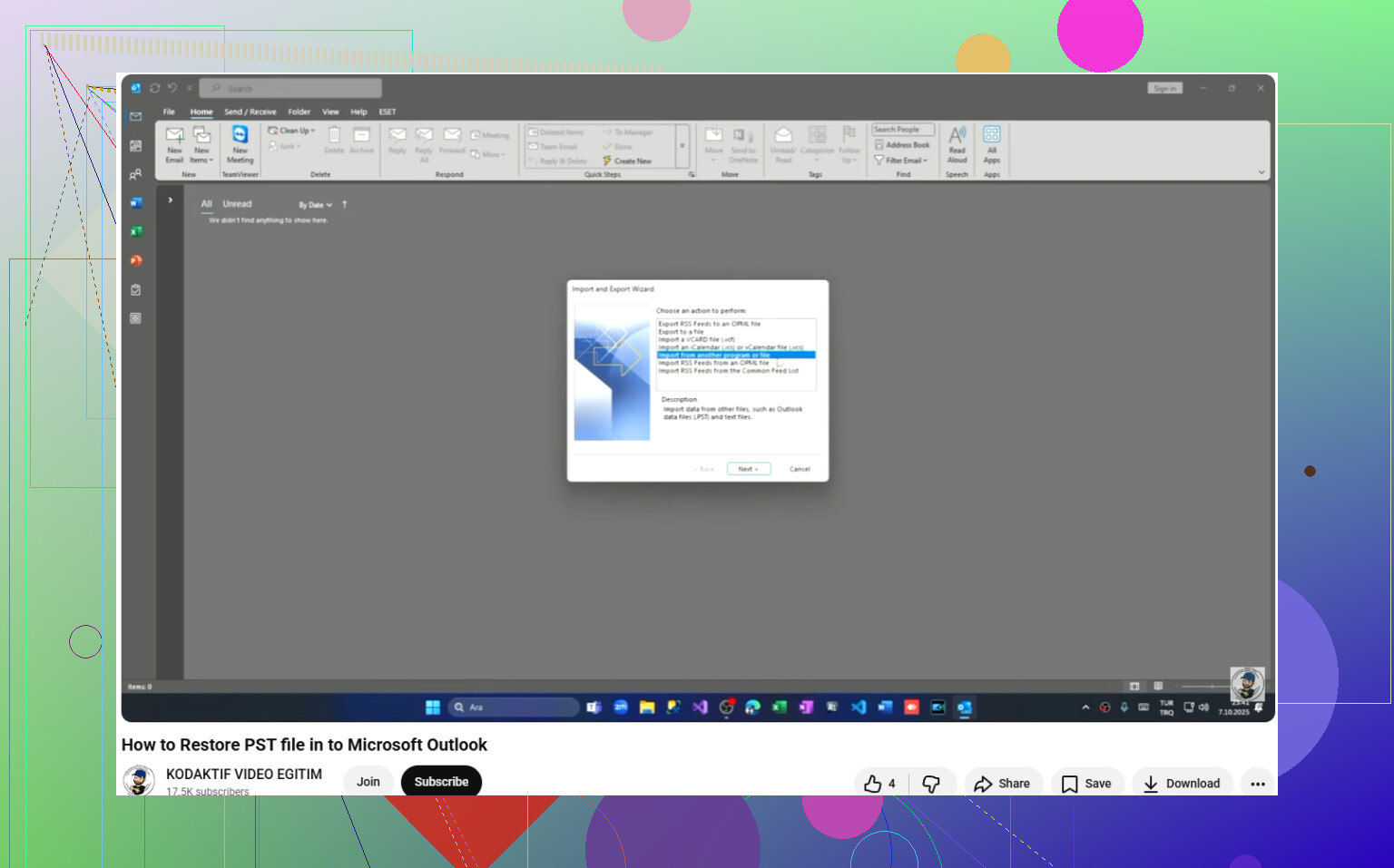

Una volta recuperato il vecchio PST, apri Outlook e vai qui:
File > Apri ed esporta > Apri file di dati di Outlook
Carica il PST recuperato. Se il recupero ha funzionato, le tue vecchie cartelle dovrebbero comparire nel riquadro di sinistra. Dopo aver confermato che la posta è lì, vai in Impostazioni account e reimposta come predefinito il file dati recuperato, se necessario.

Se il PST è già stato recuperato e devi reinserirlo in Outlook, questa guida semplice per ripristinare un file PST recuperato in Outlook lo spiega in modo piuttosto chiaro.
