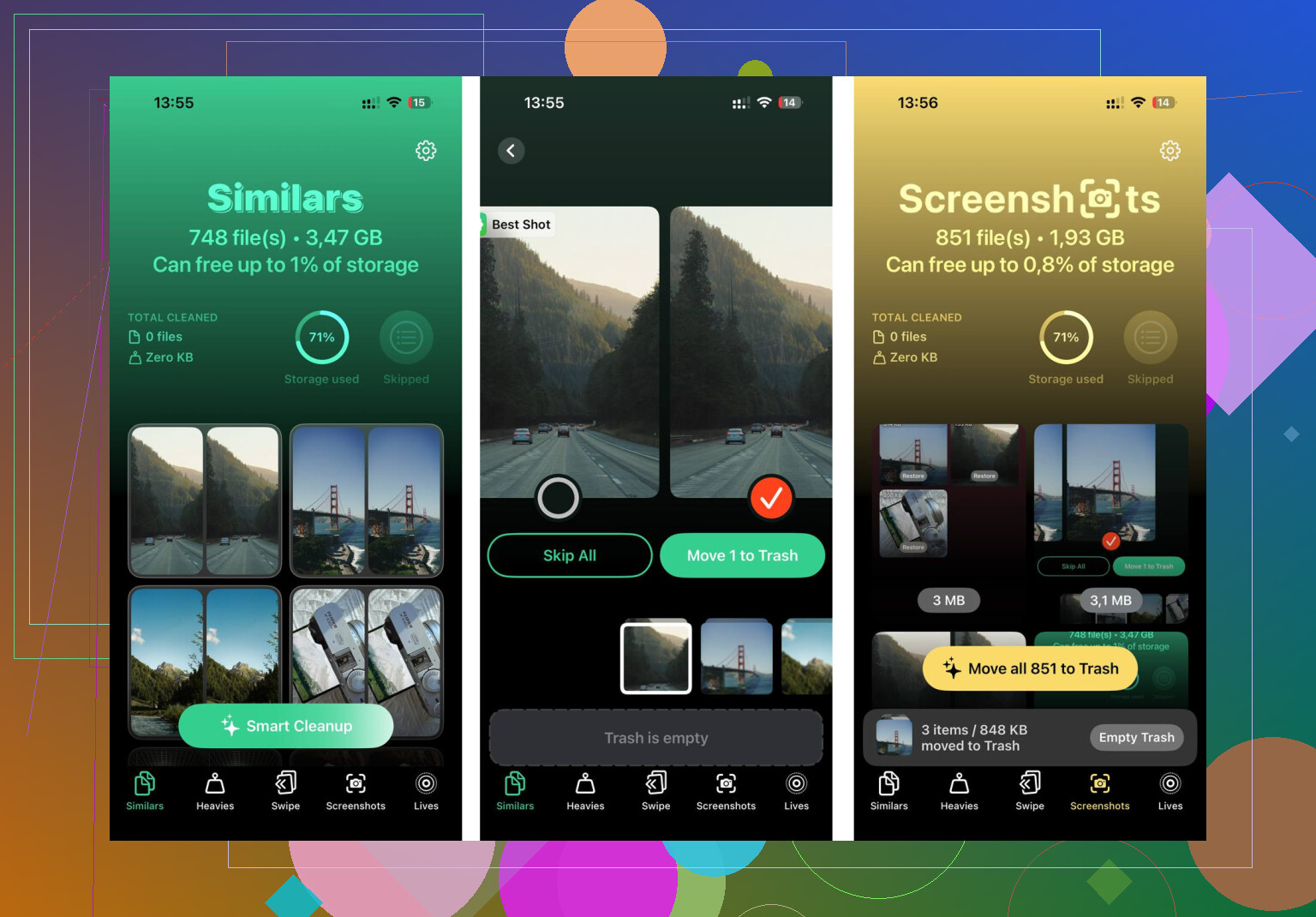

Ho anche usato un app di pulizia per il caos dei contenuti multimediali perché farlo a mano era diventato stancante in fretta. Quella che alla fine ho continuato a usare è stata https://www.youtube.com/shorts/qUVkfQqrwsk
La cosa che mi ha aiutato di più è stata l organizzazione per dimensione. Potevo vedere subito i video enormi invece di scorrere all infinito. Inoltre raggruppava le foto simili, e così ha individuato un mucchio di screenshot ripetuti e quasi duplicati che il mio telefono si era tenuto.
