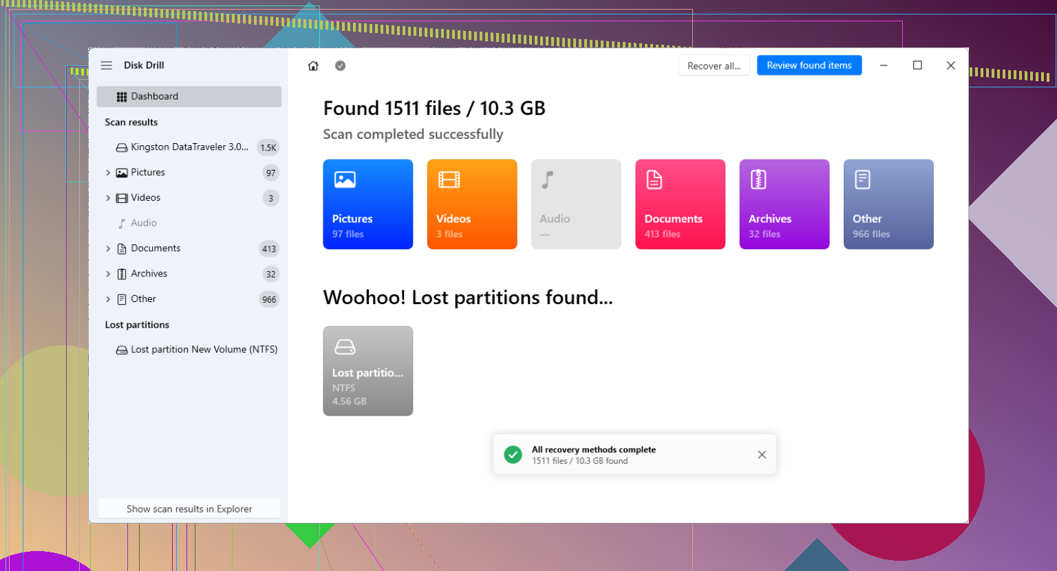

Une option pour cela est Disk Drill. Le processus de base est le suivant :
  1. Sélectionnez le disque physique réel, pas la partition manquante ou endommagée.
  2. Lancez une analyse approfondie et laissez l’outil rechercher les partitions perdues ou reconstruites.
  3. Utilisez l’aperçu avant de récupérer quoi que ce soit, afin de vérifier si les fichiers semblent intacts.
  4. Récupérez les fichiers vers un autre disque physique. Ne les enregistrez jamais à nouveau sur le disque problématique.

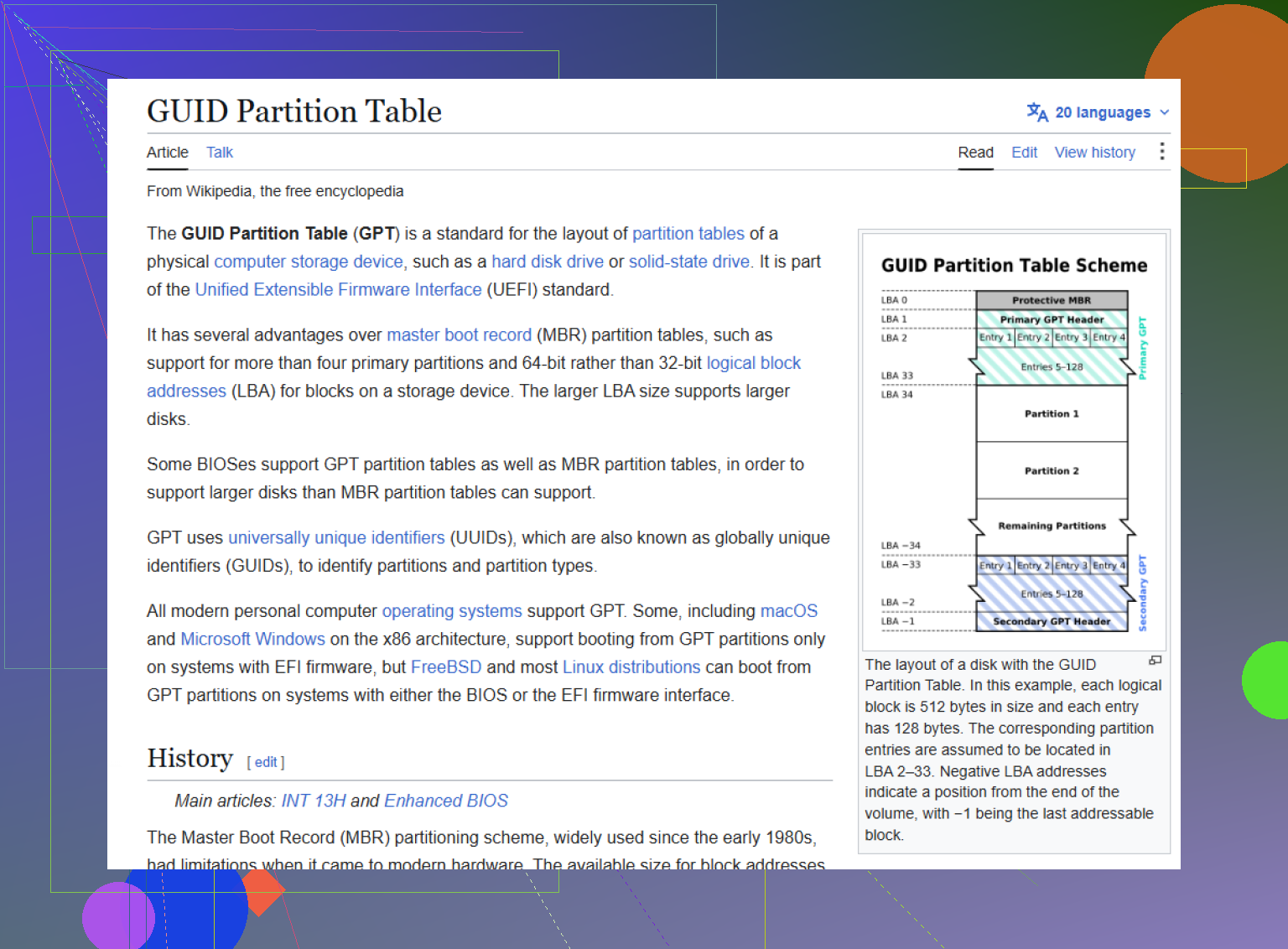

Si vous êtes à l’aise avec les outils en ligne de commande, TestDisk est une autre possibilité. Il est gratuit et open source, mais il n’est pas très adapté aux débutants. Les disques GPT ont normalement un en-tête principal au début du disque et un en-tête de sauvegarde à la fin, donc des outils comme TestDisk ou gdisk peuvent être capables de reconstruire la structure si seules les données GPT primaires sont endommagées. Soyez simplement prudent, car de mauvais choix à ce stade peuvent rendre la récupération plus difficile.

Disk Drill, TestDisk, R-Studio, DMDE, etc. peuvent tous analyser au-delà d’une table de partition endommagée de différentes façons. Disk Drill est plus simple si vous voulez surtout des aperçus et la récupération de fichiers sans apprendre la géométrie des partitions. TestDisk est utile lorsque les limites de la partition perdue sont évidentes, mais il est bien plus facile de prendre la mauvaise décision d’écriture si vous cliquez sans comprendre ce qu’il a trouvé. DMDE est également très puissant, mais peu convivial pour les débutants.
Si vous utilisez une application de récupération, sélectionnez le disque physique entier, pas seulement le volume défectueux affiché par Windows. C’est ainsi qu’elle peut rechercher les anciens débuts de partition, les enregistrements NTFS et les signatures de fichiers. Et ne jugez pas le résultat uniquement d’après les noms de dossiers. Prévisualisez quelques fichiers importants, en particulier les gros documents, photos, archives et vidéos. Une analyse peut lister des noms de fichiers à partir d’anciennes métadonnées même lorsque le contenu réel des fichiers est partiellement écrasé ou endommagé.
