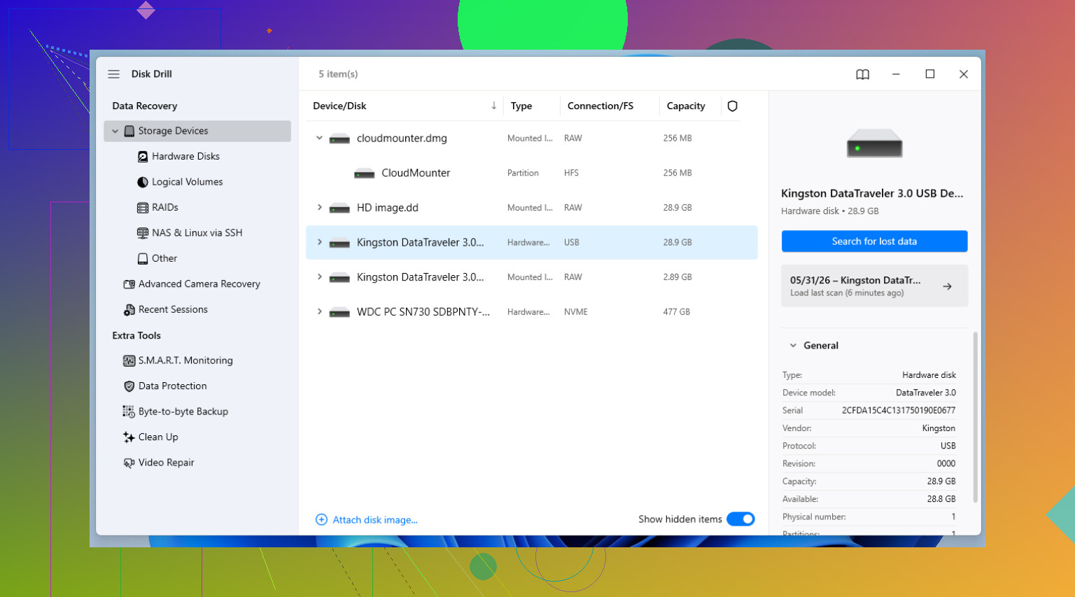

Se as fotos ou o vídeo forem importantes, eu começaria com um software de recuperação antes de mexer nas ferramentas de reparo. Tive bons resultados com Disk Drill, principalmente porque não parece um projeto de laboratório e tem um recurso que eu gostaria que mais pessoas usassem, backup byte a byte.
Esta parte importa mais do que as pessoas pensam. Um cartão SD corrompido às vezes é um cartão SD desgastado. Se o hardware estiver falhando, varreduras repetidas são pesadas para ele. Disk Drill permite que você crie uma imagem completa do cartão, setor por setor, no seu computador. Depois disso, você trabalha a partir da imagem em vez de forçar o cartão original repetidamente. Já vi cartões desaparecerem no meio da varredura, então esta etapa não é drama da minha parte.

  2. Se o Windows reconhecer o tamanho do cartão, mas não conseguir abri-lo, faça uma imagem primeiro. O Disk Drill é bom para isso.
  3. Faça a varredura da imagem, não do cartão, para a recuperação.

  3. Se for detectado de alguma forma, faça uma imagem do disco.
  4. Recupere os arquivos da imagem com o Disk Drill ou algo parecido.

Para criação de imagem e recuperação, o Disk Drill é razoável porque pode criar uma imagem de backup e escanear essa imagem em vez de forçar ainda mais o cartão. Prós: interface fácil, bom para fotos e vídeos, o recurso de criação de imagem é útil. Contras: não é a opção mais barata, varreduras profundas podem demorar um pouco e, se o cartão estiver falhando fisicamente de forma grave, ainda assim não fará milagres.
