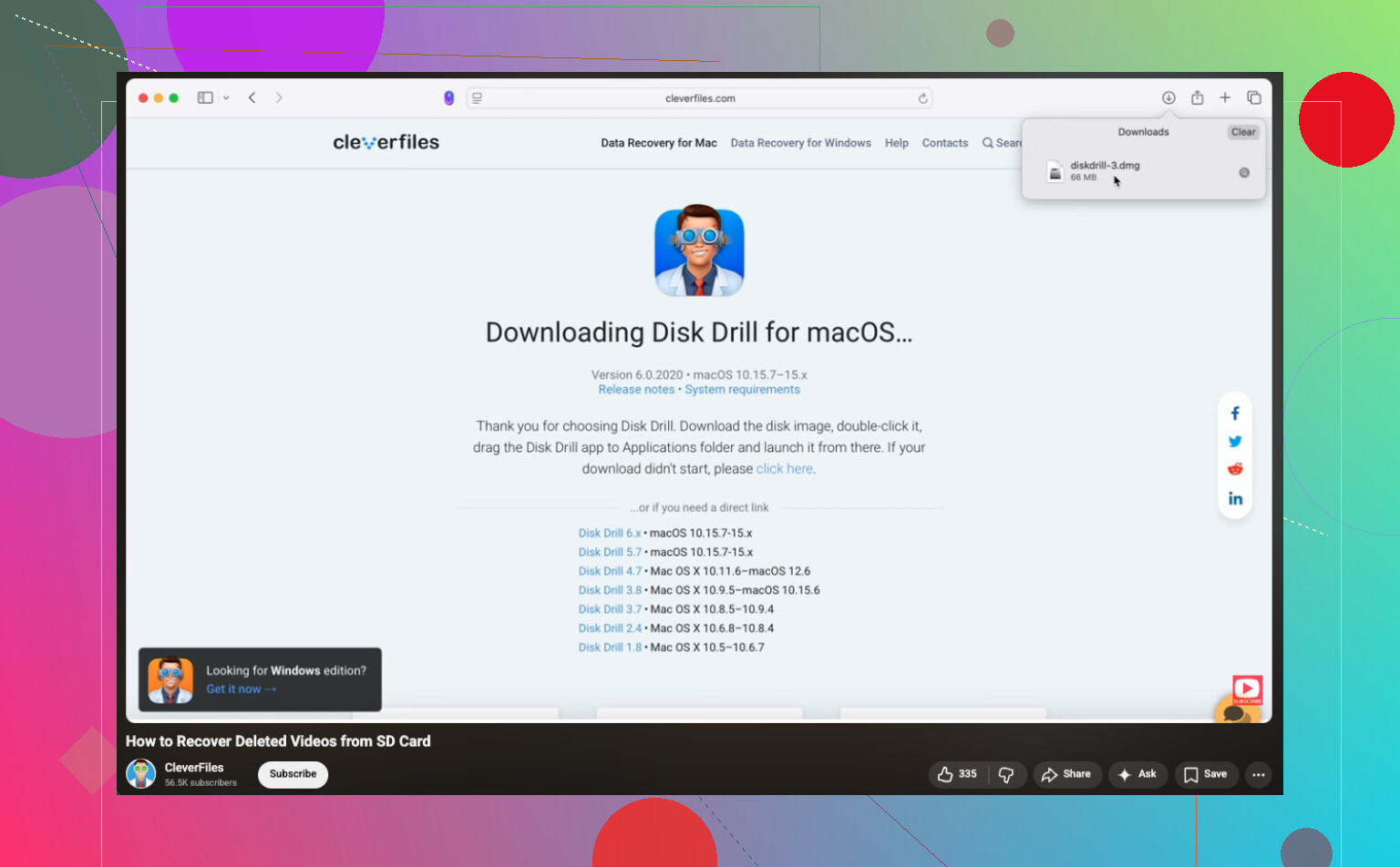

Aby zobaczyć instrukcję krok po kroku na wideo, ten przewodnik odzyskiwania filmów MP4 z karty SD na YouTube jest łatwy do śledzenia.

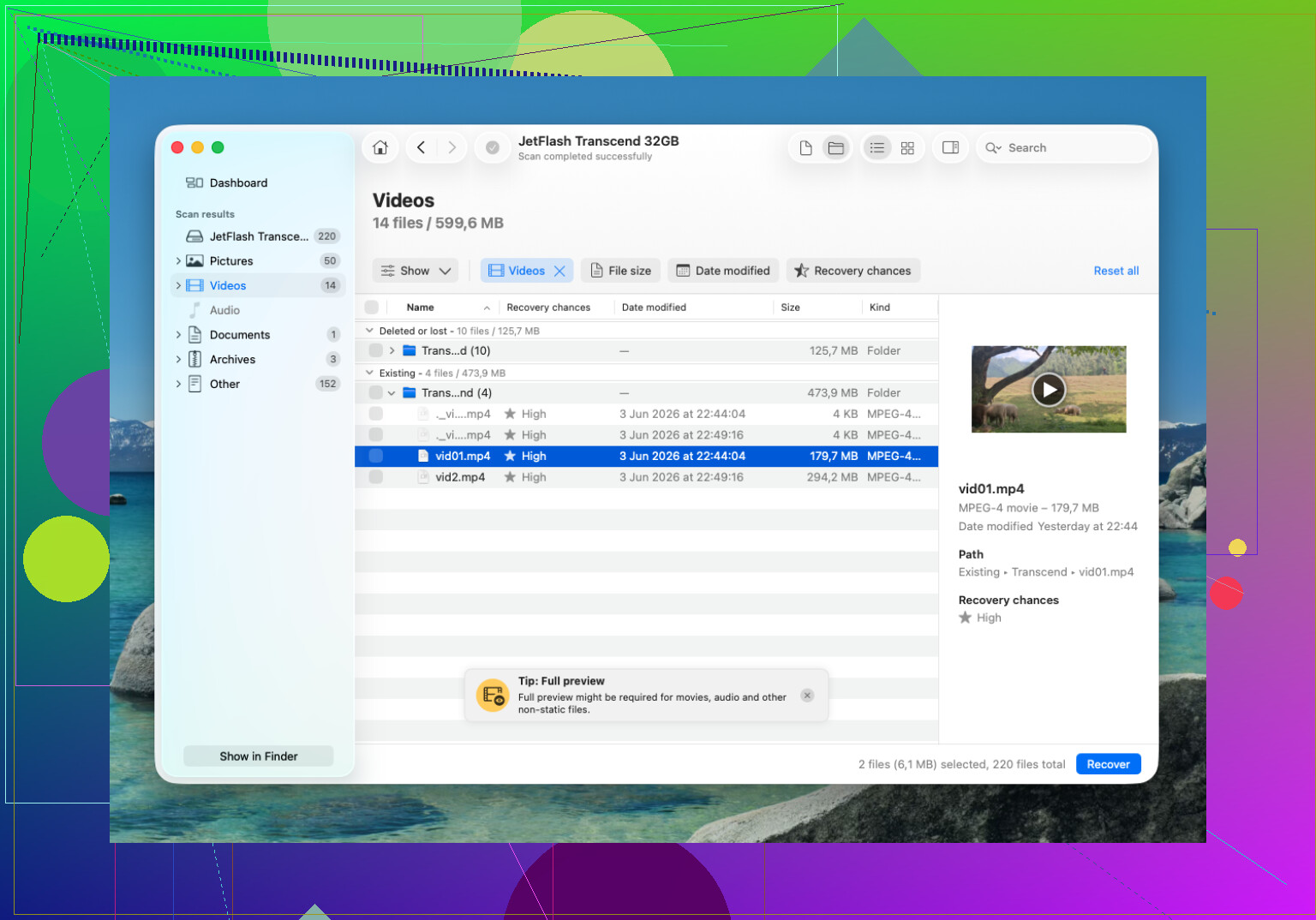

  3. Użyj Disk Drill, aby przeskanować kartę pod kątem utraconych sygnatur MP4/MOV i sprawdź, czy rozmiary plików wyglądają realistycznie.
  4. Jeśli odzyskane pliki istnieją, ale się nie odtwarzają, przetestuj je w MPV, nie tylko w VLC. MPV jest zaskakująco dobre w pracy z uszkodzonymi plikami.
  5. Porównaj rozmiary odzyskanych klipów z tym, ile zwykle tworzy twoja kamera na minutę. Małe pliki zwykle oznaczają śmieci zawierające tylko nagłówek.

Konkretnie o Disk Drill:
Zalety
  • Dobrze znajduje usunięte/utracone pliki wideo
  • Podgląd pomaga potwierdzić, czy materiał jest prawdziwy przed odzyskaniem
  • Przyjazny interfejs w porównaniu z narzędziami klasy PhotoRec
Wady
  • Darmowy limit odzyskiwania w Windows jest mały w przypadku wideo
  • Odzyskane nazwy/struktura folderów mogą nadal być chaotyczne
  • Głębokie skanowanie może zwracać wiele fałszywie pozytywnych fragmentów MP4
Jeśli Disk Drill pokazuje wiele podobnie nazwanych plików MP4 o dziwnych rozmiarach, najpierw odzyskaj kilka próbek, a nie wszystko. Prawdziwe klipy zwykle odpowiadają typowemu wzorcowi bitrate i długości nagrań z twojej kamery. Fragmenty często otwierają się na kilka sekund, a potem przestają działać.
