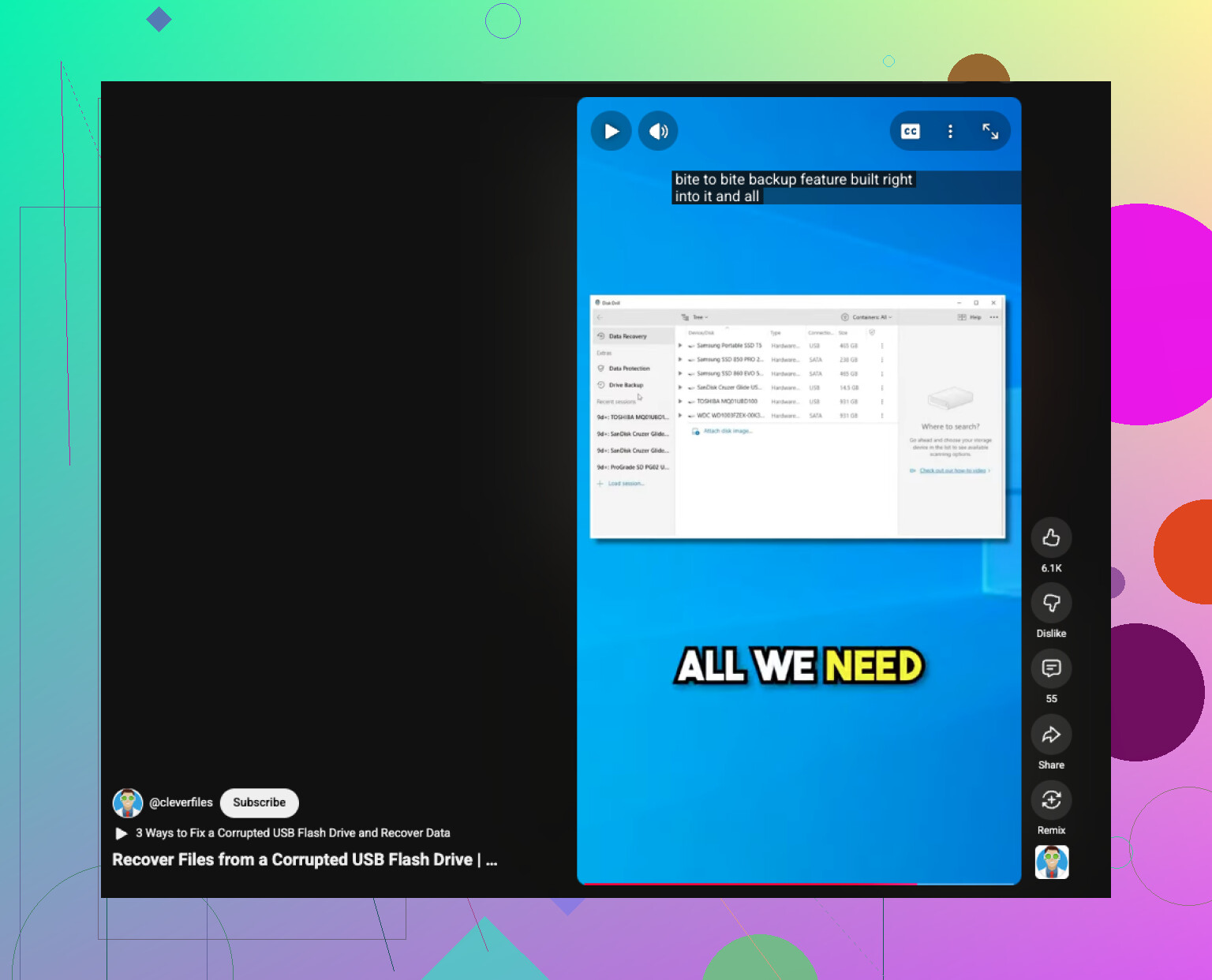

Aussi, si vous voulez un aperçu visuel rapide, ce guide rapide pour récupérer des données d’une clé USB corrompue est facile à suivre.
