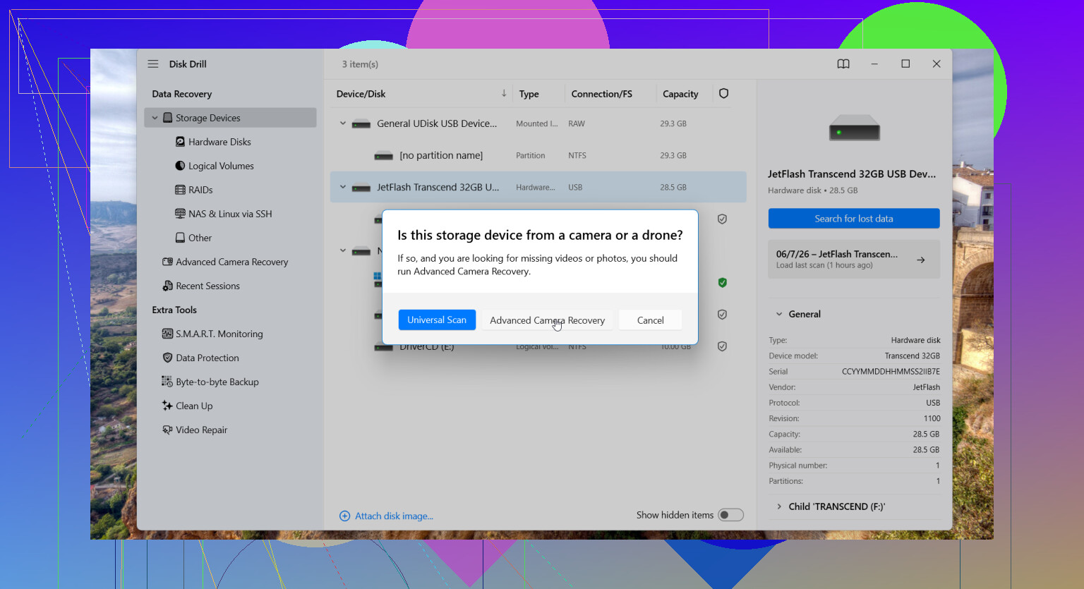

メインの映像がカードから消えているなら、Disk Drill を試します。転送で不具合が起きた後にカメラのカードで一度使ったことがありますが、予想以上に多くのデータを取り戻せました。GoProのメディアで試す価値がある部分は、ここで紹介されているAdvanced Camera Recoveryモードです。
これが重要な理由は、GoProの映像は断片化されていることが多いからです。カメラは動画をカード全体のあちこちに分割して書き込み、ときにはその数もかなり多くなります。一部の復元アプリは断片を見つけられても、ファイルを再構築する段階で失敗します。その結果、名前とサイズは正しいMP4ができても開けません。あるいは11秒だけ再生されて止まります。どちらも見たことがあります。
Disk Drillのカメラモードは、アクションカメラ、ドローン、ドライブレコーダーのように、断片化した動画が一般的な機器向けです。MP4やLRVを含むGoPro形式に対応しており、壊れた断片の山を渡すのではなく、ファイル構造の再構築を試みます。

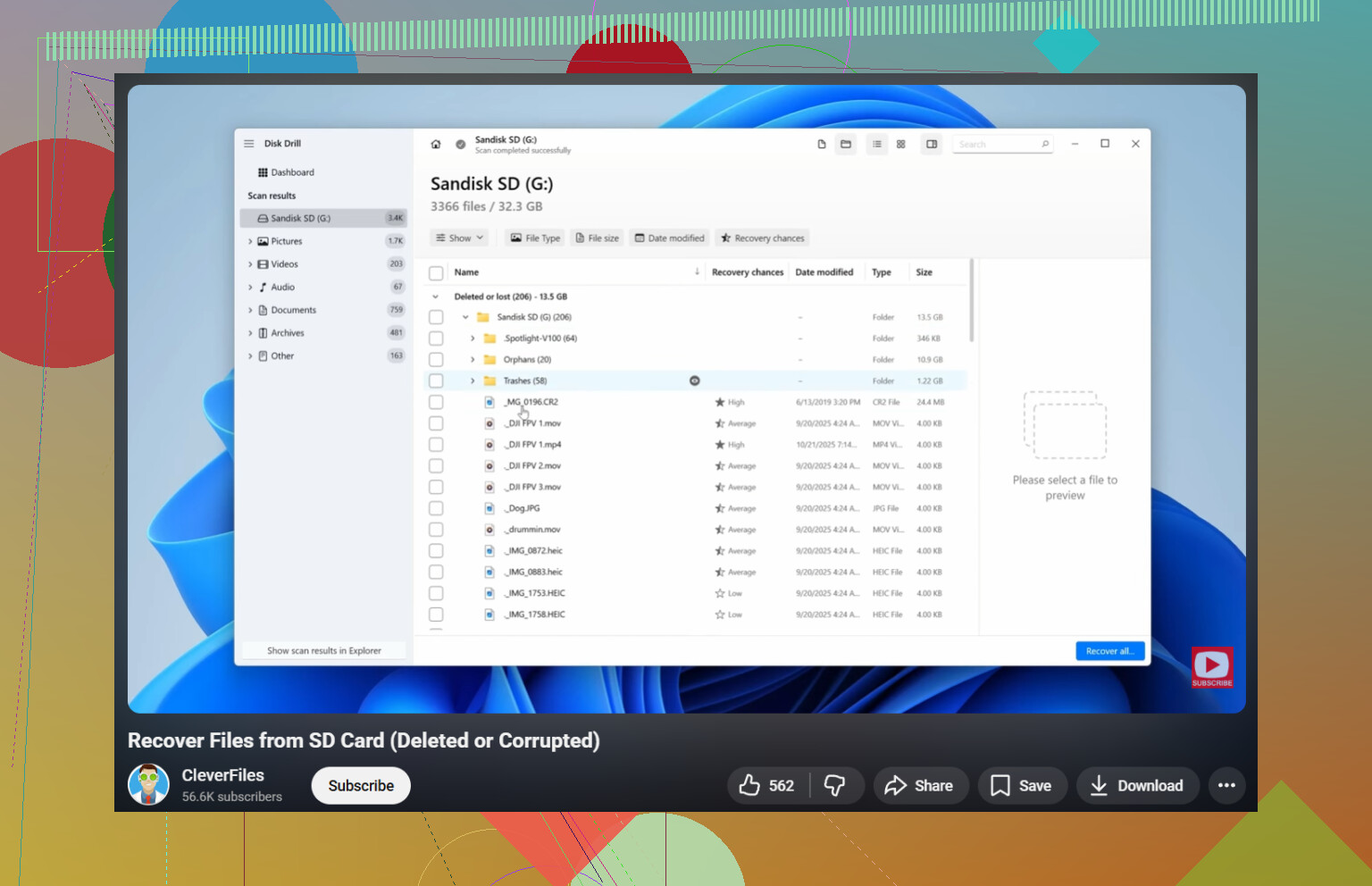

ソフトウェアについては、まず Disk Drill を見ると思います。特にGoProの動画が断片化している場合、一般的なファイル復元アプリよりもカメラのカードでうまくいくことが多いです。これはアクションカメラの映像では重要です。とても。MP4を復元して正しいファイルサイズが表示されるのに再生できない場合、断片化が原因であることがよくあります。
私のやり方:
  1. SDカードをカードリーダーに入れます。
  2. カードが古い、不安定、または遅い場合は、まずディスクイメージを作成します。
  3. Disk Drill でスキャンします。
  4. 復元前に見つかったものをすべてプレビューします。
  5. SDカードではなく、コンピュータに復元します。
Disk Drill でファイルが見つからない場合は、PhotoRec が無料の代替手段です。見た目はよくありませんが、損傷したカードから生の動画データを取り出せることがあります。欠点は、ファイル名やフォルダ構造が失われていることが多く、GoProのクリップが散らかった状態で戻ってくることです。

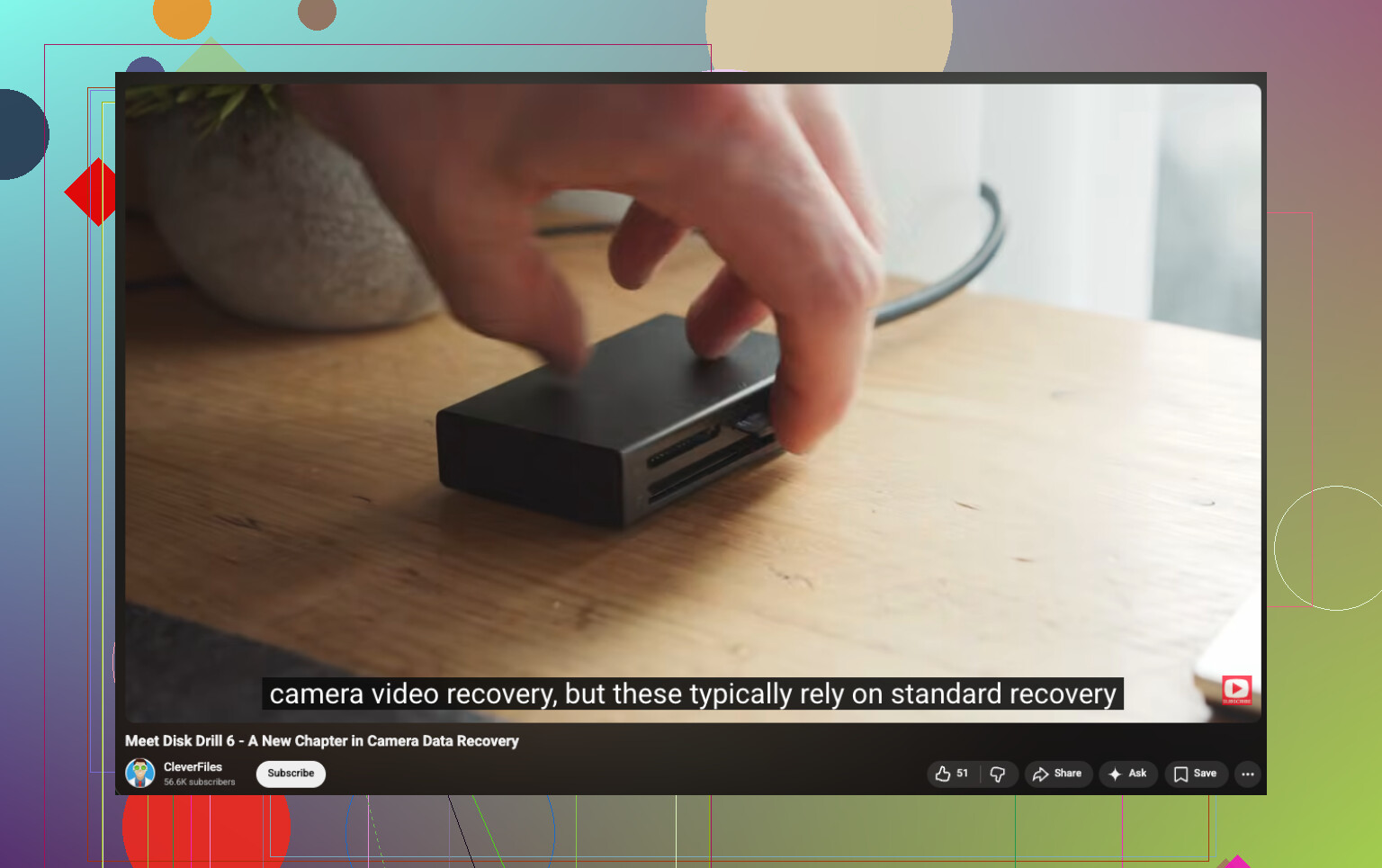

また、GoProやカメラカードのファイル復元について、わかりやすい手順を段階的に見たい場合は、この動画も確認してください:
カメラSDカード復元の手順ガイド
