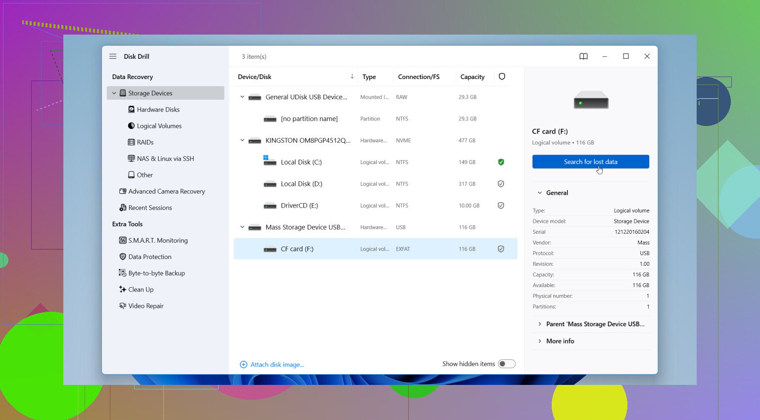

Se non hai un backup, io inizierei con un software di recupero. Un opzione con cui ho ottenuto risultati abbastanza buoni è Disk Drill. Per quello che ho visto, gestisce senza problemi le schede FAT32 ed exFAT, e legge i formati fotografici più comuni, compresi i file RAW di fotocamere Canon e Nikon. Il passaggio di anteprima conta più di quanto la gente pensi, perché ti permette di controllare se il file è utilizzabile prima di salvarlo.
Cosa farei, in ordine
  1. Togli la scheda CF e lasciala fuori.
  2. Usa un lettore di schede CF adatto, poi collegalo al computer.
  3. Installa Disk Drill sull'unità del computer. Non installare nulla sulla scheda CF.
  4. Avvialo e seleziona la scheda CF dall'elenco.
  5. Esegui la scansione completa, non una frettolosa.
  6. Aspetta. Lascia che finisca.
  7. Apri gli elementi trovati e visualizza in anteprima ciò che è apparso.
  8. Seleziona le foto, i clip video o i documenti che vuoi recuperare.
  9. Recuperali sul computer o su un'altra unità esterna.
  10. Non scrivere i file recuperati di nuovo sulla stessa scheda CF.
