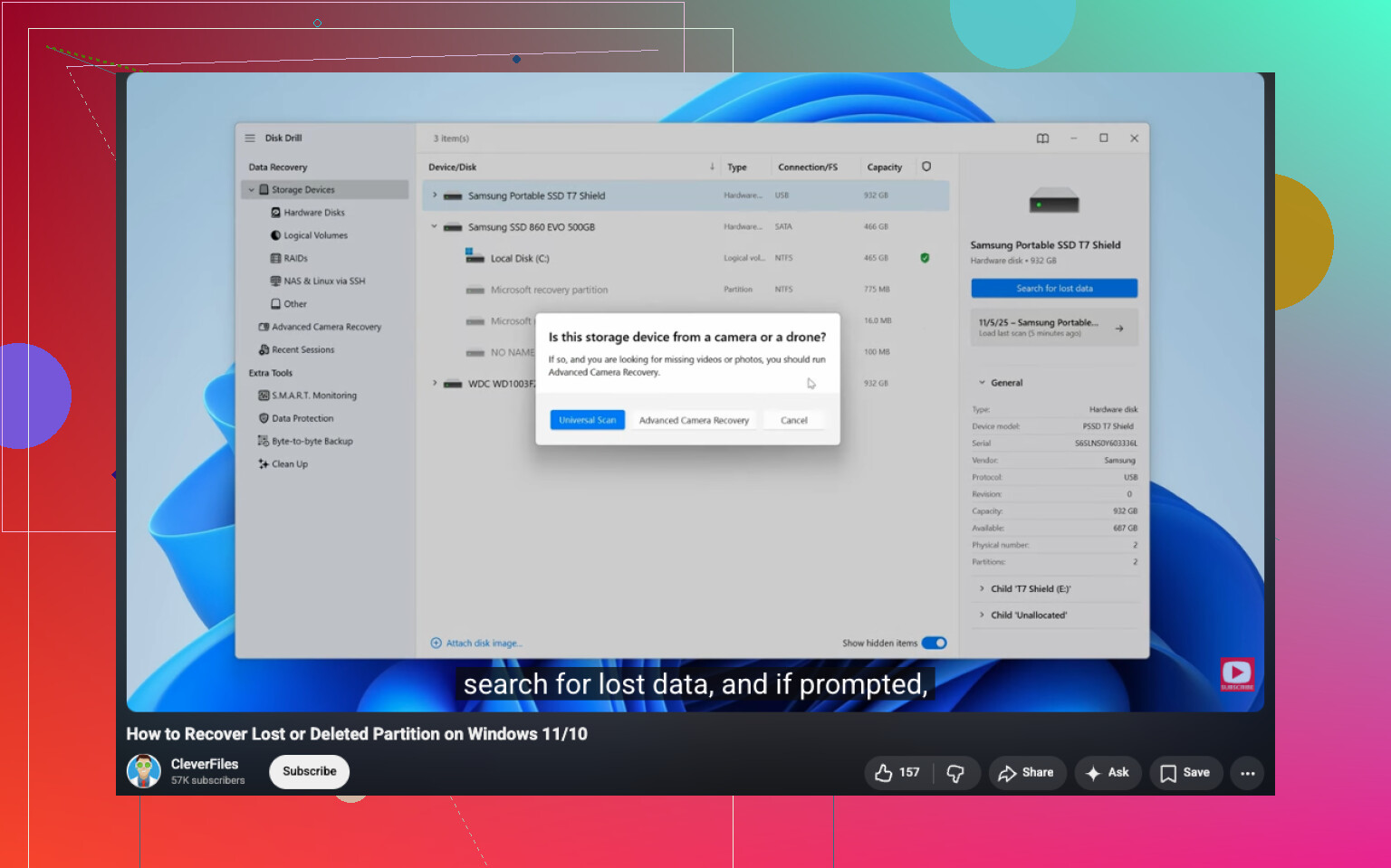

Als je een snelle uitleg wilt, behandelt deze video het proces goed:
bekijk hoe je een verwijderde partitie kunt herstellen zonder je bestanden te verliezen
