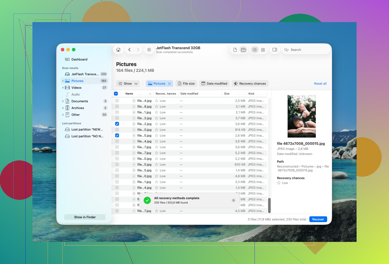

Ik had te maken met iets vergelijkbaars en ben uiteindelijk Disk Drill gaan gebruiken. Het was vrij eenvoudig, maar de sleutel is om te voorkomen dat je iets installeert of herstelt op dezelfde schijf die je probeert te redden.
Het basisproces was:
  1. Installeer Disk Drill op een andere schijf, niet op de getroffen schijf.
  2. Sluit de APFS-schijf aan, of selecteer de interne schijf als daar de ontbrekende bestanden stonden.
  3. Geef Disk Drill volledige schijftoegang in macOS, omdat APFS-scans zonder die toegang beperkt kunnen zijn.
  4. Kies het APFS-volume en voer de volledige scan uit met Zoek naar verloren gegevens.
  5. Laat de scan afronden in plaats van de eerste bestanden te pakken die verschijnen.
  6. Gebruik de preview om te controleren of de bestanden echt openen voordat je ze herstelt.
  7. Herstel alleen wat je nodig hebt en sla het op een andere schijf op.
Een nuttig punt is dat Disk Drill voor veel bestanden de oorspronkelijke mapindeling kan behouden. Dat is belangrijker dan het klinkt, want een stapel hernoemde bestanden uitzoeken is vreselijk. Het geeft ook herstelkansen voor veel items, zodat je een globaal idee krijgt van wat waarschijnlijk netjes terugkomt.

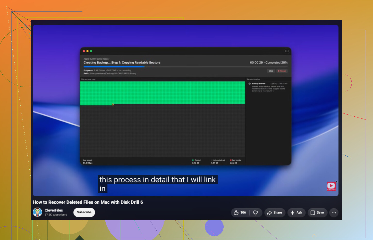

Mijn voorkeur zou zijn: maak eerst een kloon/image van de schijf en scan daarna de kloon. Sommige tools, waaronder Disk Drill, kunnen met schijfimages werken, en dat is minder riskant dan het originele apparaat herhaaldelijk scannen. Als de schijf groot is, hebt u nog een andere schijf nodig met genoeg vrije ruimte voor de image plus de herstelde bestanden. Vervelend, ja, maar het geeft u een tweede kans als de eerste scan- of herstelpoging slecht afloopt.
