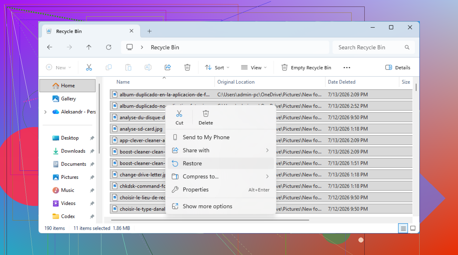

Voordat je met herstelsoftware aan de slag gaat, controleer de Prullenbak nog een keer. Het klinkt dom, maar het is de moeite waard. Soms staat het bestand er nog, of zat het in een verwijderde map in plaats van dat het los is verwijderd. Open de Prullenbak vanaf het bureaublad, zoek het item als het er staat, klik er met de rechtermuisknop op en kies Herstellen. Daardoor zou het moeten teruggaan naar de oorspronkelijke locatie.

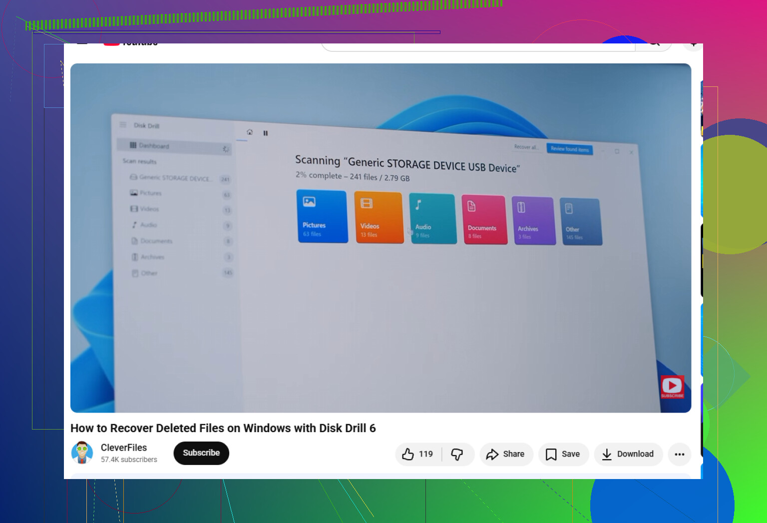

Als er geen back-up is, is een hersteltool waarschijnlijk de volgende stap. Ik zou hiervoor Disk Drill gebruiken, omdat het vrij eenvoudig is maar nog steeds veelgebruikte bestandssystemen zoals NTFS en FAT32 ondersteunt, en het dingen zoals foto’s, video’s en documenten kan herstellen.
Het belangrijkste is waar je het installeert. Installeer Disk Drill niet op dezelfde schijf waarvan je probeert te herstellen. Als de verloren bestanden op C: stonden, installeer het dan op een USB-stick of externe schijf. Anders kan de installatie zelf de verwijderde gegevens overschrijven.
Basisproces:
  • Open Disk Drill en selecteer de schijf waar de bestanden vroeger stonden.
  • Klik op “Zoeken naar verloren gegevens.” Het voert verschillende scantypen uit, waaronder een diepere scan voor moeilijker te vinden bestanden.
  • Bekijk een voorbeeld van wat het vindt. Als een foto of document correct wordt weergegeven in de voorbeeldweergave, is dat meestal een goed teken dat het hersteld kan worden.
  • Selecteer de bestanden die je wilt en klik op “Herstellen.”
  • Sla de herstelde bestanden ergens anders op, zoals op een externe schijf, en niet terug op dezelfde schijf.
