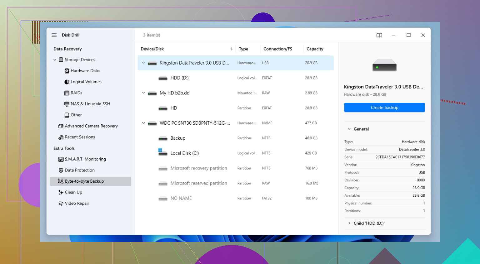

Voor gewone mensen die een geformatteerde schijf proberen te herstellen, is Disk Drill een van de makkelijkere die ik heb gebruikt. Ik vond het prettig omdat ik niet hoefde te vechten met de interface om aan de slag te gaan. Het leest gangbare bestandssystemen zoals NTFS, FAT32 en APFS, en het doet goed werk bij het terughalen van bestanden, zelfs wanneer namen en mappen verdwenen zijn.

Maak eerst een image van de externe schijf.
Scan de image met Disk Drill.
