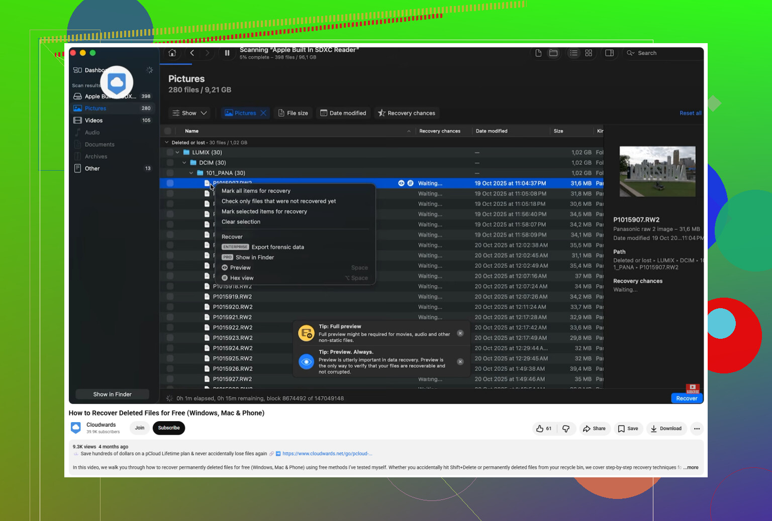

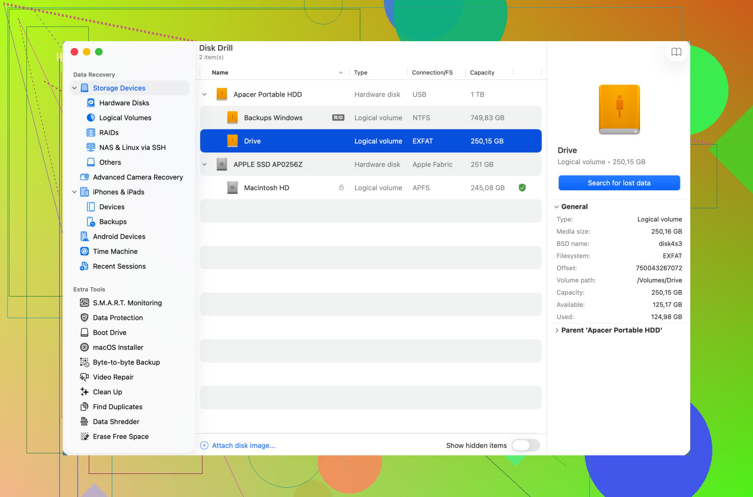

Se non c’è una copia nel Cestino e non c’è un backup di Time Machine, allora probabilmente devi ricorrere a un software di recupero. Di solito è la via di mezzo più realistica prima di pagare un laboratorio di recupero dati. Ho avuto buoni risultati con Disk Drill, soprattutto su unità formattate per Mac che usano APFS o HFS+.
Uno dei motivi per cui strumenti del genere possono funzionare è che non cercano solo in base al nome del file. Possono eseguire una scansione delle firme dei file, quindi cercano la struttura di qualcosa come un JPG, un documento, un video e così via. Se l’unità sembra non essere in buona salute, ad esempio si disconnette, si carica lentamente o si comporta in modo instabile, usa prima la funzione Byte-to-Byte Backup se puoi. Crea un’immagine dell’intera unità, poi esegui la scansione dell’immagine invece di stressare ripetutamente l’hardware originale.

Disk Drill e strumenti simili hanno senso dopo che la copia normale fallisce, non prima. Se il file system è danneggiato o i file sono stati eliminati, esegui la scansione di un’immagine dell’unità se puoi. Scansionare l’originale più e più volte è il modo in cui le persone trasformano accidentalmente un’unità recuperabile in una situazione peggiore. La parte fastidiosa è che ti serve un’altra unità con abbastanza spazio libero per contenere l’immagine, cosa facile da dimenticare finché non sei a metà della configurazione.
