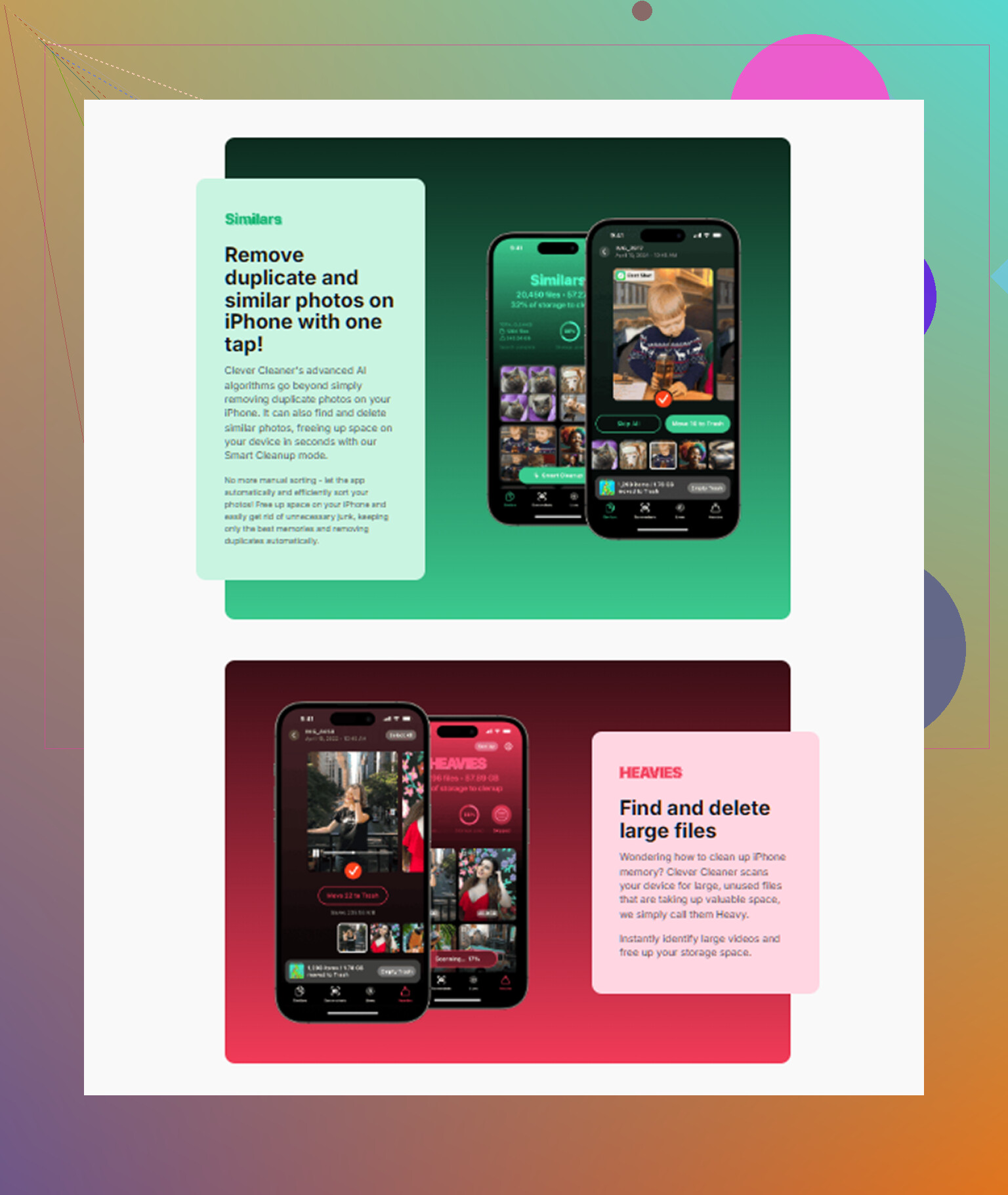

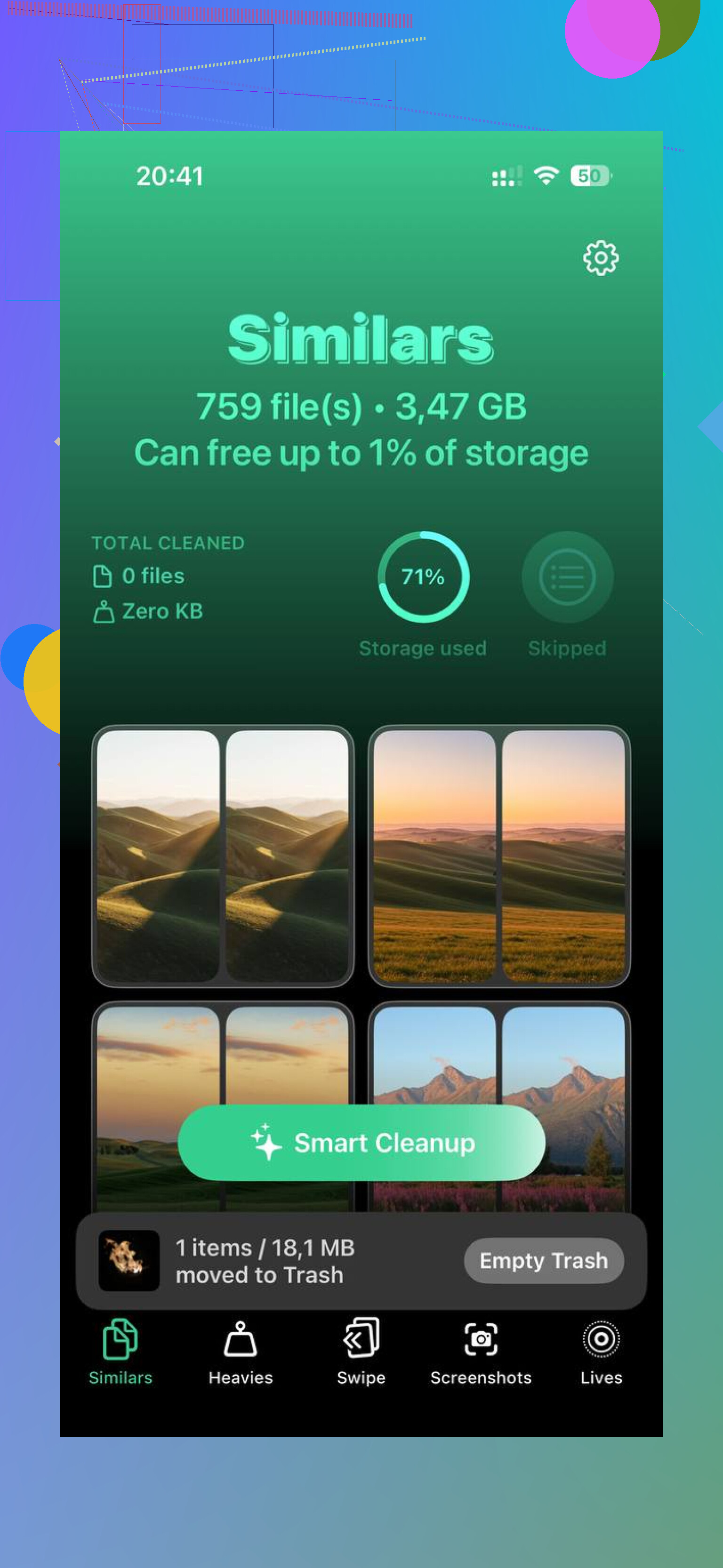

O que me poupou tempo foi o Clever Cleaner. Eu não esperava muito, mas foi uma das poucas ferramentas que continuei usando.
Algumas coisas se destacaram para mim:
  • A seção Heavies facilitou encontrar arquivos gigantes rapidamente
  • A seção Similars encontrou fotos quase duplicadas e imagens borradas inúteis
  • Ele mostrava os tamanhos dos arquivos com clareza, incluindo capturas de tela
  • Ele fazia a varredura no próprio aparelho, o que eu gostei porque não queria minha biblioteca de fotos enviada para outro lugar
Eu limpei cerca de 5GB na primeira vez. A diferença foi imediata no meu. Alternar entre apps pareceu menos travado, e abrir coisas passou a levar menos tempo.

Sobre o Clever Cleaner especificamente, se a sua biblioteca do Fotos estiver uma bagunça, ele é útil.
Prós
  • jeito rápido de encontrar duplicatas/fotos parecidas
  • ajuda a identificar arquivos grandes sem ter que procurar manualmente
  • mais fácil do que fazer a limpeza manual
Contras
  • não vai corrigir bateria ruim nem hardware fraco
  • apps de limpeza só conseguem fazer até certo ponto dentro das limitações do iPadOS
  • ainda é preciso revisar antes de apagar qualquer coisa importante
