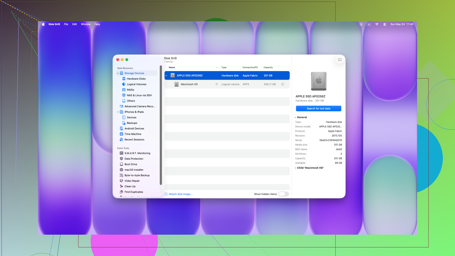

Ik heb de beste resultaten gehad met Disk Drill op Macs. Oudere herstelapps lopen vaak vast op nieuwere Apple-hardware. Macs met een M-serie-chip en modellen met een T2-chip zetten meer barrières rond interne opslag, met versleuteling en strengere toegangsregels. Sommige tools komen er nauwelijks tussen. Disk Drill doet het daar meestal beter.
Belangrijk punt: installeer het niet op dezelfde interne schijf als je dat kunt vermijden. Die schrijfactiviteit is precies wat je probeert te voorkomen. Beter is om het op een andere computer te downloaden, op een USB-stick te zetten en het dan vanaf daar op de MacBook uit te voeren. Een beetje onhandig, maar veiliger.
Wanneer je het opent, voer dan een volledige scan uit, hun optie Universal Scan als die beschikbaar is. Met de gratis scan kun je zien wat nog herstelbaar is. Ik vond het handig dat je eerst een voorbeeld van bestanden kunt bekijken, vooral foto's en documenten, omdat je vrij snel ziet of een bestand intact is of half beschadigd. Als je iets herstelt, sla het dan op een externe schijf op. Zet het niet terug op de interne opslag van de Mac.
