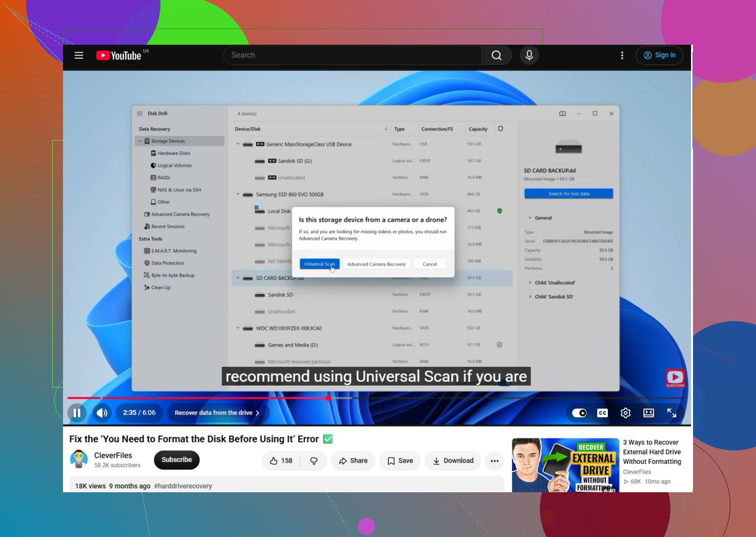

Un approccio più sicuro consiste nell'aprire Disk Drill e creare prima un backup byte per byte. In questo modo viene creata un'immagine contenente ogni settore leggibile. Potrai quindi eseguire la scansione dell'immagine anziché sottoporre l'unità originale a ulteriore stress.

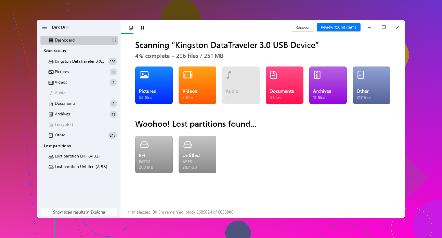

Quando l'immagine è pronta, usa Collega immagine disco in Disk Drill, seleziona l'immagine dall'elenco dei dispositivi di archiviazione e fai clic su Cerca dati persi. Lascia terminare la Scansione universale, anche se i file iniziano a comparire prima. Disk Drill potrebbe recuperare le informazioni dai dati rimanenti del file system e poi utilizzare le firme dei file quando il file system è troppo danneggiato o la partizione appare come RAW.
Non devi aspettare la fine della scansione per esaminare i risultati. Apri Esamina elementi trovati e restringi i risultati utilizzando categorie come Immagini, Video, Documenti e Archivi.
Visualizza l'anteprima di diversi file importanti prima di recuperarli. Verifica che le foto si aprano correttamente, che i documenti siano leggibili e che i video vengano riprodotti. Un'anteprima funzionante è solitamente un buon segno che i dati effettivi del file sono recuperabili e che Disk Drill non ha trovato soltanto un nome file o un frammento danneggiato.
Quando hai trovato i file che ti servono, selezionali e fai clic su Recupera. Salvali sull'SSD interno, su un'altra unità esterna o su un altro dispositivo di archiviazione con spazio libero sufficiente. Non recuperare nulla sull'unità USB problematica. Scrivere nuovi dati su di essa potrebbe sovrascrivere file che non sono ancora stati recuperati.

Questo video illustra anche la procedura:
https://www.youtube.com/watch?v=dSrYeyo6T6o
