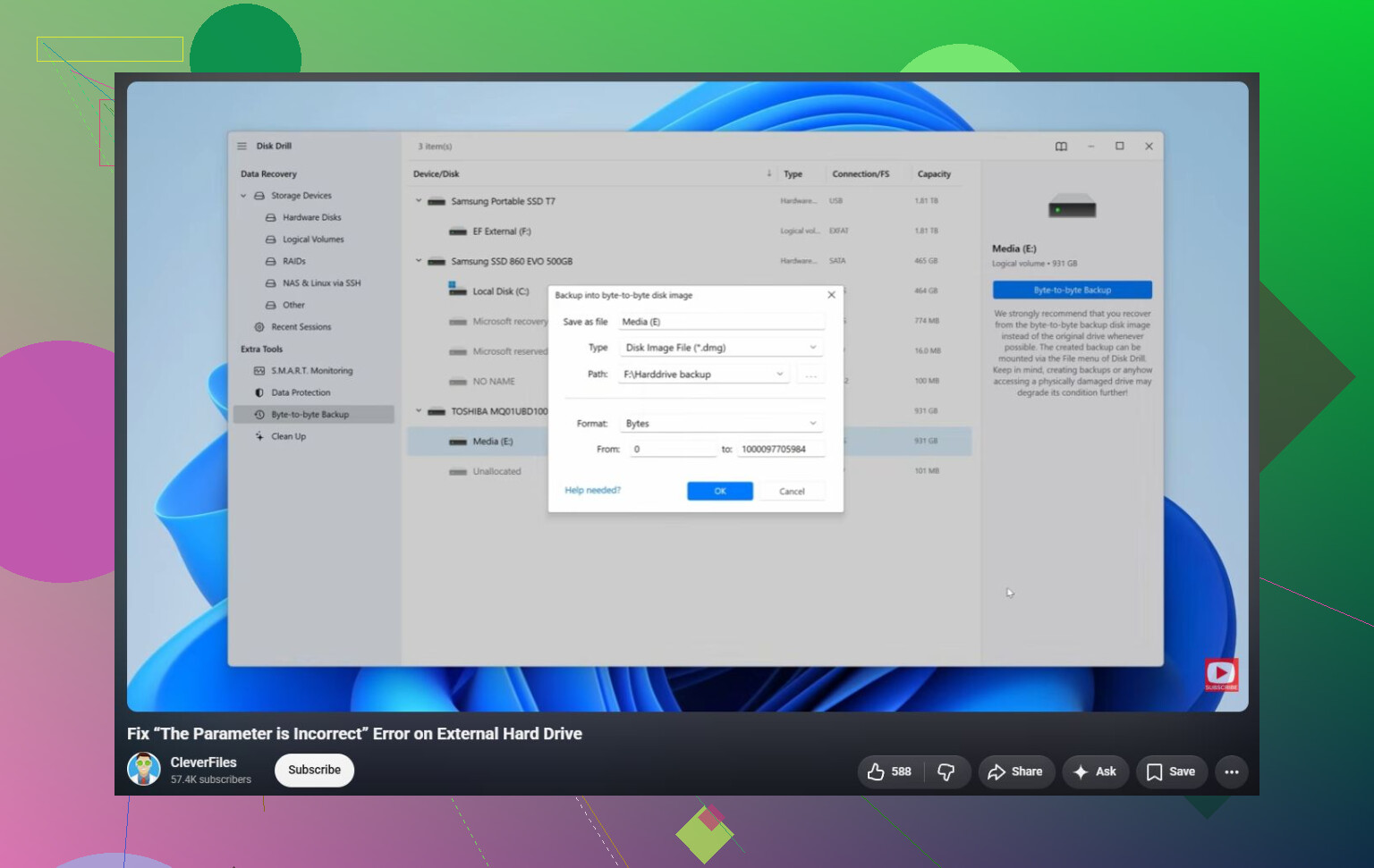

Se Windows riesce ancora a rilevare l’unità, recupera i file prima di provare a riparare qualsiasi cosa. Sia CHKDSK sia la formattazione possono complicare le cose se il file system è danneggiato o se l’unità sta iniziando a guastarsi. Per il recupero, Disk Drill è un’opzione ragionevole, poiché spesso può analizzare le unità anche quando Windows restituisce “Il parametro non è corretto.” Se l’unità si comporta in modo instabile, crea prima un’immagine e analizza l’immagine invece dell’unità fisica.

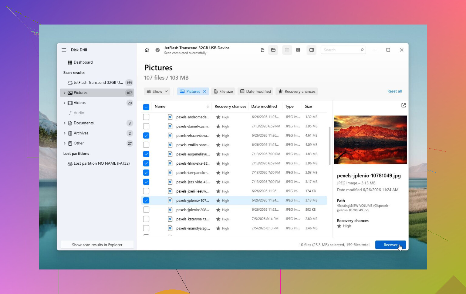

Sono d’accordo con @mikeappsreviewer sul fatto che CHKDSK non dovrebbe essere la prima mossa, soprattutto se i file sono importanti. Il mio ordine sarebbe: confermare che l’unità mostri la capacità corretta in Gestione disco, controllare se rimane connessa per più di qualche minuto, poi copiare o recuperare i dati su un’altra unità. Se usi Disk Drill o uno strumento di recupero simile, imposta la cartella di destinazione sul tuo SSD interno o su un’altra unità esterna, mai sull’unità problematica.

  4. Se qualcosa sembra instabile, clonare o creare un’immagine dell’unità prima di tentare riparazioni.
  5. Recuperare i file dall’immagine o dall’unità su un disco diverso.
  6. Solo allora provare CHKDSK, TestDisk o la formattazione.
Disk Drill può far parte del passaggio 5, ma la parte importante non è il nome del marchio. La parte importante è la posizione di destinazione. I file recuperati devono andare sul tuo disco interno o su un’altra unità esterna. Se l’unità problematica è grande e sta cedendo, creare prima un’immagine di solito è meglio che lasciare qualsiasi app di recupero martellare il disco originale più e più volte.
