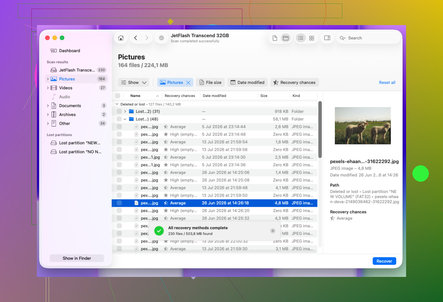

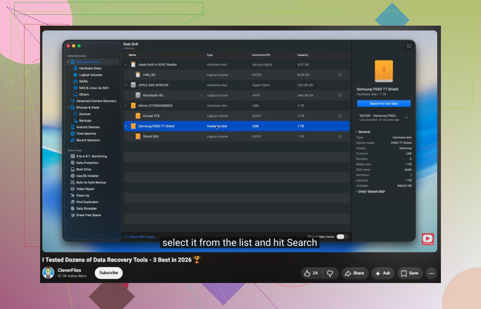

Se a unidade aparecer normalmente e parecer saudável, então o próximo passo geralmente é usar um software de recuperação. Para recuperação de arquivos HFS, o Disk Drill provavelmente é o lugar mais fácil para começar, já que oferece suporte a HFS/HFS+, funciona com unidades internas e externas de Mac e não exige muita configuração.
O fluxo básico é:
  1. Selecione a unidade HFS/HFS+ no Disk Drill.
  2. Execute Procurar Dados Perdidos. Para unidades externas, a Varredura Universal geralmente é a opção padrão mais segura.
  3. Deixe a varredura terminar.
  4. Visualize os resultados antes de recuperar qualquer coisa.
  5. Salve os arquivos recuperados em uma unidade diferente, não na mesma da qual você está recuperando.
