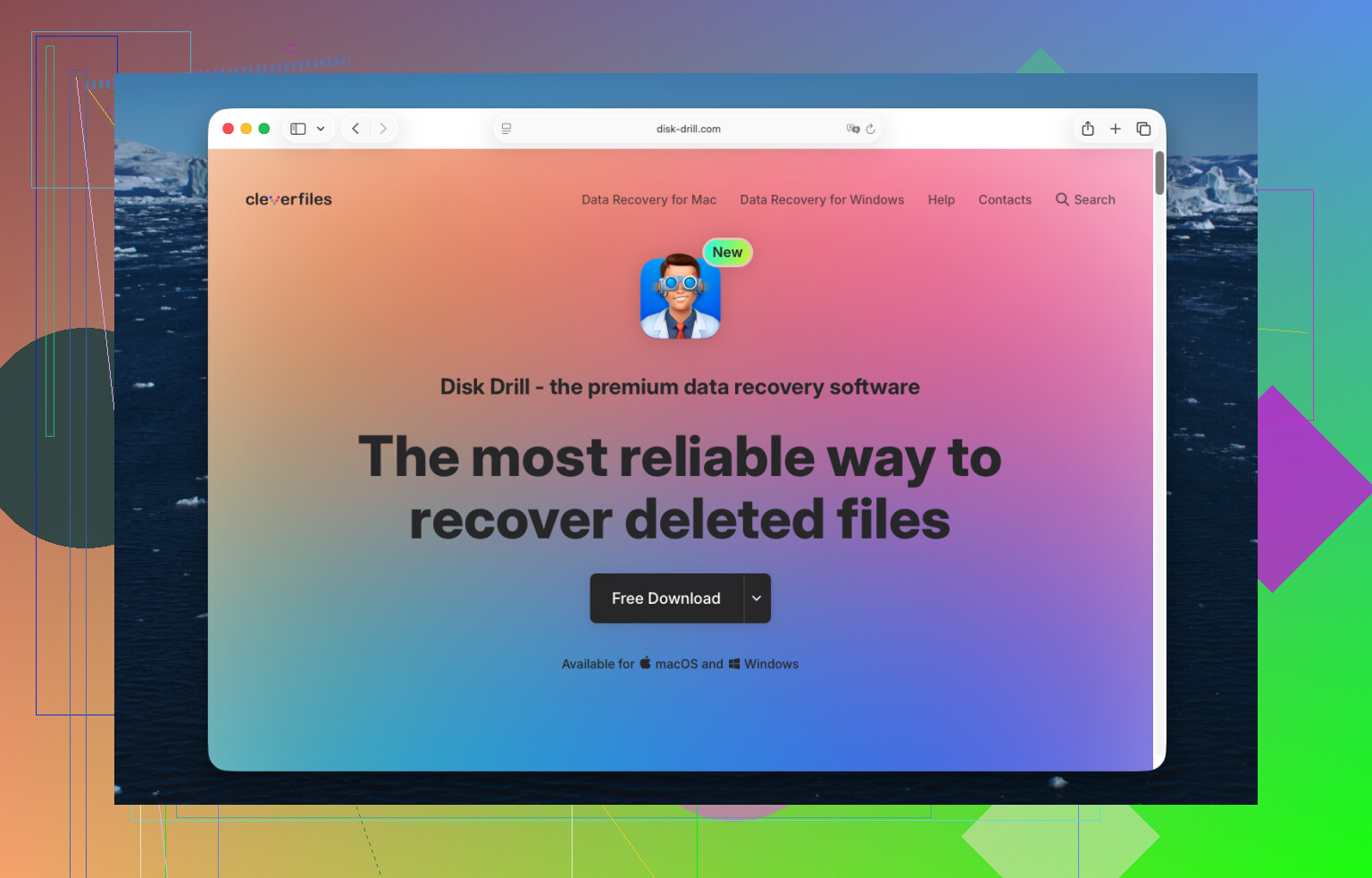

Sur Mac, l’outil avec lequel j’ai eu le moins de problèmes était Disk Drill. Je l’ai utilisé plusieurs fois sur des cartes d’appareil photo, y compris une que j’avais formatée par erreur. Il lisait bien les cartes FAT32 et exFAT, me permettait de prévisualiser les fichiers avant de les récupérer, et le mode de récupération spécifique aux appareils photo aidait pour les clips vidéo fragmentés provenant de caméras d’action et d’un drone.
Si c’était ma carte, je procéderais comme ça.
  1. Branchez la carte SD avec un lecteur de carte correct
  2. Installez Disk Drill sur le Mac
  3. Sélectionnez la carte SD dans la liste des appareils et lancez une analyse
  4. Utilisez d’abord Universal Scan
  5. Si les fichiers manquants sont des vidéos d’appareil photo, lancez aussi Advanced Camera Recovery
  6. Vérifiez les aperçus avant de restaurer quoi que ce soit
  7. Enregistrez les fichiers récupérés sur le disque interne du Mac, pas sur la carte SD
L’étape de prévisualisation est plus importante qu’on ne le pense. Si une photo s’ouvre correctement dans l’aperçu, ou qu’une vidéo s’y lit sans corruption évidente, j’y verrais un signe fort que le fichier est encore suffisamment intact pour être récupéré. Quand les aperçus sont vides ou endommagés, les résultats ont tendance à être moins bons. Pas toujours, mais assez souvent.
