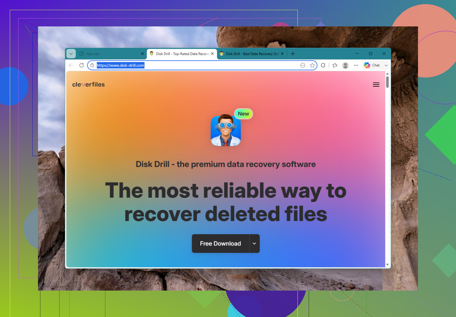

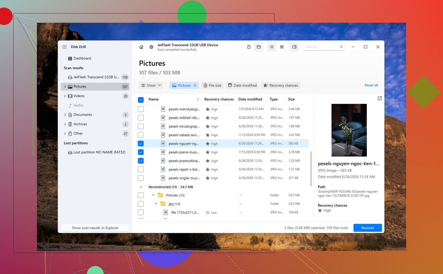

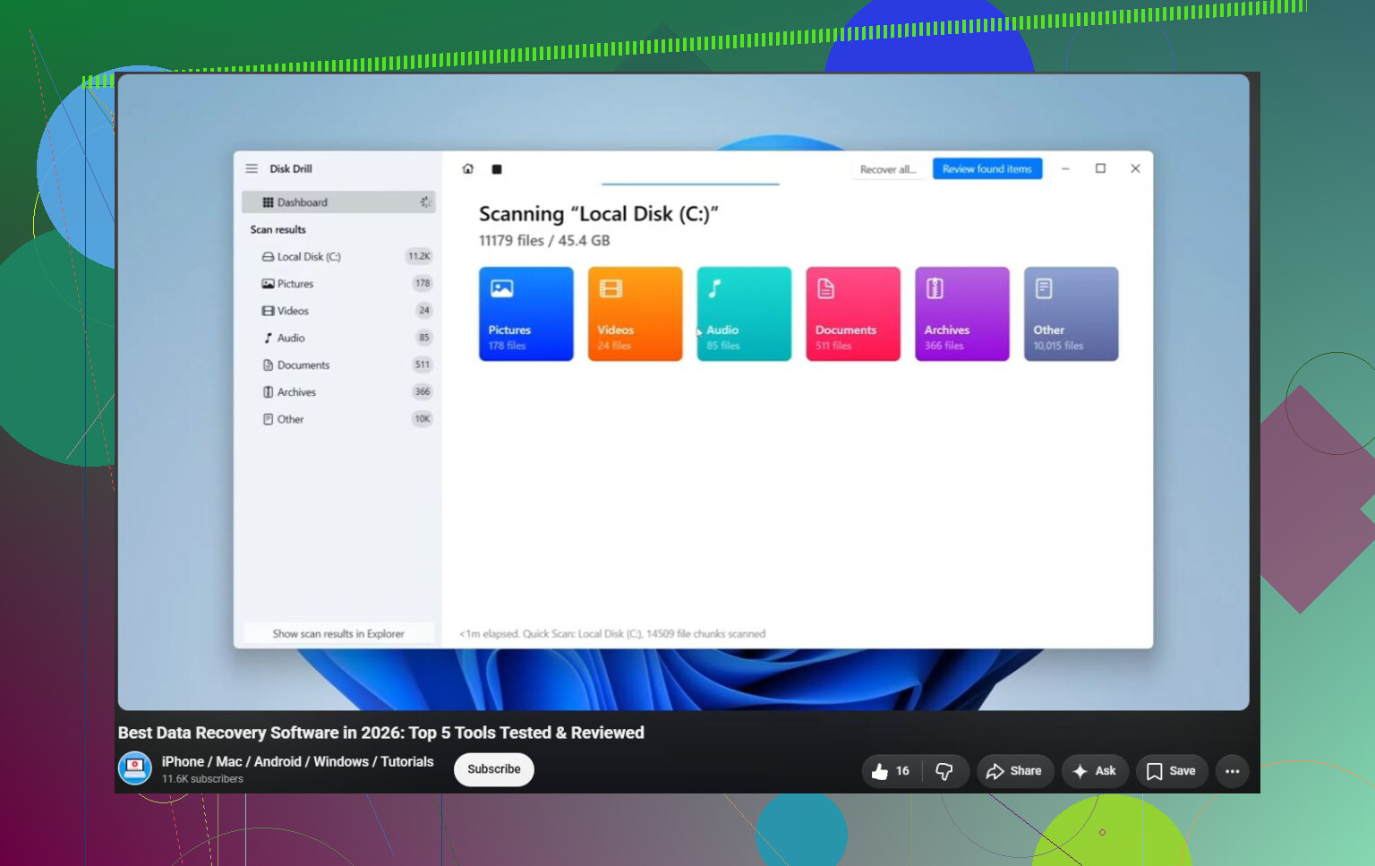

C’est pourquoi je commencerais probablement par Disk Drill. Ce n’est pas un outil magique qui répare tous les problèmes de disque, mais c’est justement un peu le principe. Disk Drill est surtout utile pour récupérer des fichiers depuis des disques corrompus, RAW, formatés ou qui ne démarrent pas. Il dispose aussi d’une surveillance S.M.A.R.T., afin de mieux évaluer si le matériel lui-même commence à tomber en panne.
La fonction d’image disque est aussi un gros avantage. Si le disque se comporte de manière instable, vous pouvez d’abord en créer une image, puis essayer de récupérer les données à partir de cette copie au lieu de solliciter le disque d’origine encore et encore.
