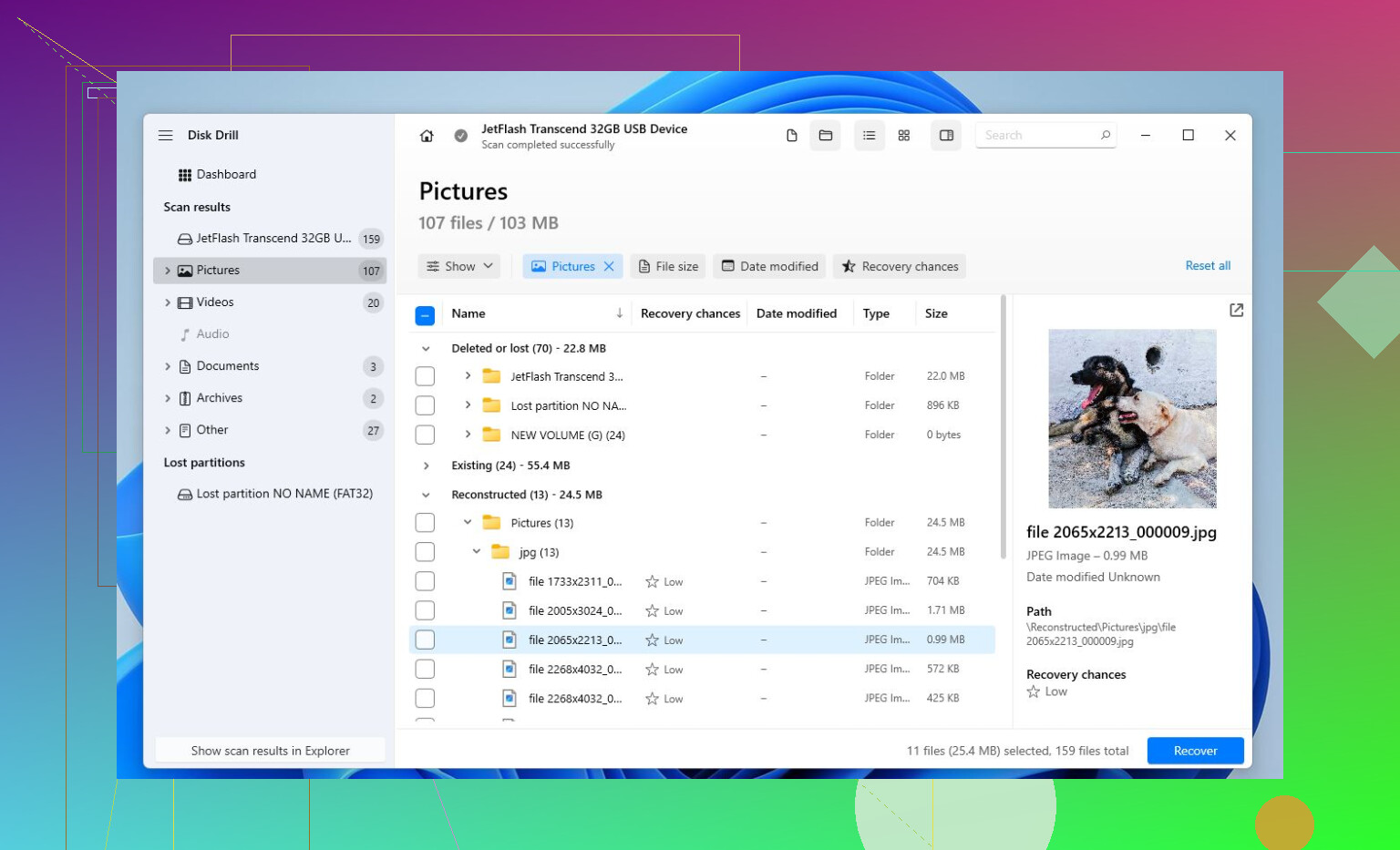

Depois disso, use um software de recuperação. Eu normalmente começaria com o Disk Drill, já que ele é simples o bastante para a maioria das pessoas e funciona bem com arquivos excluídos, unidades exFAT formatadas e volumes exFAT corrompidos.
  1. Instale o Disk Drill em outra unidade, não na unidade exFAT que você está tentando recuperar.
  2. Conecte o dispositivo exFAT e espere ele aparecer no aplicativo.
  3. Execute uma varredura. A Verificação Universal geralmente é a opção a usar.
  4. Deixe terminar ou comece a verificar os arquivos encontrados enquanto a varredura ainda estiver em andamento.
  5. Visualize o que puder antes de recuperar.
  6. Recupere os arquivos para uma unidade separada. Não os salve de volta no mesmo dispositivo exFAT.

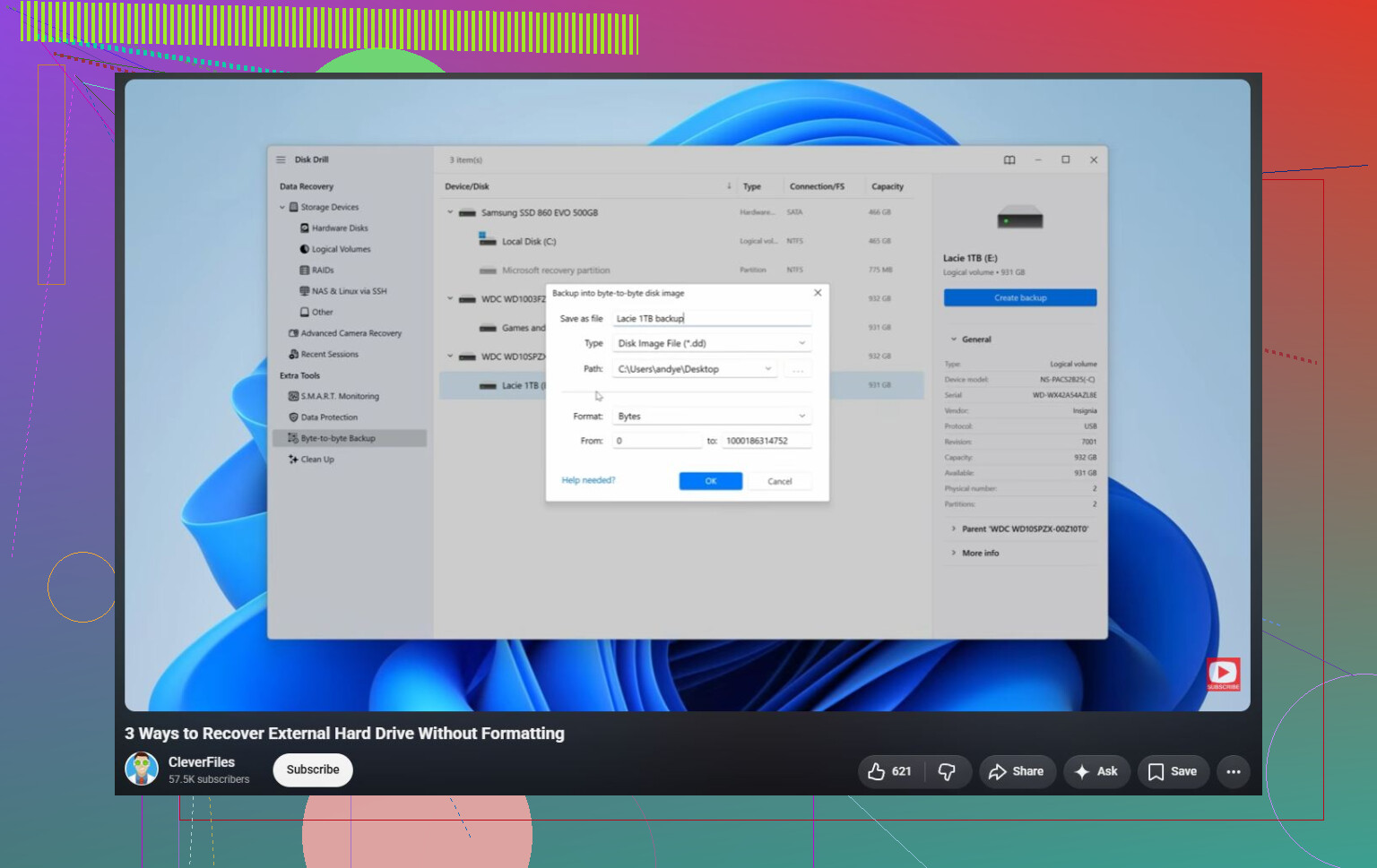

A ordem mais segura é: conecte-o uma vez, veja se ele continua visível no Gerenciamento de Disco e, se continuar, faça uma imagem setor por setor ou um clone para outra unidade antes de tentar a recuperação. Depois, execute o software de recuperação na imagem/clone, não no original. Dessa forma, se o Disk Drill, R-Studio, DMDE, UFS Explorer etc. precisar fazer uma varredura longa, estará lendo da cópia. O Disk Drill serve para uma tentativa mais simples se a unidade estiver estável e você se importar principalmente com fotos/documentos, mas eu não trataria nenhum aplicativo de recuperação como primeiro passo se o SSD estiver desconectando.
Não o inicialize, não o formate e não aceite nenhum prompt de reparo do Windows. Se os arquivos forem muito importantes e o SSD não permanecer conectado tempo suficiente para criar a imagem, pare por aí e envie-o para um laboratório. Se ele permanecer conectado normalmente, crie a imagem primeiro, recupere para um disco diferente e depois se preocupe em reformatar ou substituir o SSD.
Se o Gerenciamento de Disco mostrar o SSD com o tamanho correto, suas chances são muito melhores do que se ele mostrar 0 bytes, “Sem mídia” ou continuar desaparecendo. No primeiro caso, eu seguiria a abordagem de criar uma imagem primeiro do @himmelsjager e depois examinaria a imagem com qualquer ferramenta com a qual você se sinta confortável, incluindo o Disk Drill se quiser uma interface mais fácil. No segundo caso, não perca horas trocando programas de recuperação, porque todos eles precisam que o dispositivo retorne setores legíveis. Tente um cabo diferente, outro gabinete ou outra porta USB uma vez, de preferência direto no PC, mas se o tamanho estiver errado ou ele ficar offline com pouco acesso, trate isso como um problema do dispositivo e não como um problema de exFAT. Além disso, não execute o CHKDSK só porque o Windows sugere isso. Em um volume exFAT danificado, ele pode “corrigir” o sistema de arquivos de uma forma que torne a recuperação mais complicada.
Importa se isto é um SSD avulso em um gabinete USB ou um SSD portátil lacrado. Uma ponte USB instável pode fazer o exFAT parecer corrompido, então eu tentaria um cabo/gabinete comprovadamente bom uma vez, depois pararia de experimentar e faria uma imagem dele se a leitura estiver estável. Se ainda pedir para formatar, examine a imagem com Disk Drill, DMDE etc. e recupere para outra unidade.
