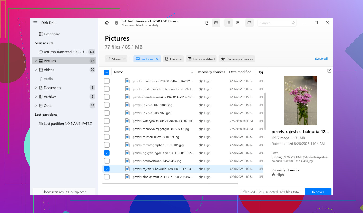

私が使ったのは Disk Drill です。以前、外付けドライブがほとんど空のように表示されたのに、数百 GB が使用済みのままだったことがありました。Disk Drill は大きな手間もなく、消えたフォルダを見つけてくれました。
私ならこの順番で進めます:
  1. Disk Drill は内蔵ドライブ、または別の正常なディスクにインストールしてください。消えたファイルがある外付けドライブにはインストールしないでください。
  2. 外付けドライブを接続して、Disk Drill を開きます。
  3. 問題のあるドライブを選び、Search for lost data をクリックします。
  4. スキャンは最後まで完了させてください。その後、結果を閲覧するか、写真、動画、文書など探している種類で絞り込みます。
  5. 最初にいくつかのファイルをプレビューしてください。私は必ずそうします。ファイル名だけでは十分な証拠にならないからです。
  6. 必要なものを選択して、Recover を押します。
  7. 復元したファイルは別のドライブに保存してください。同じ外付けディスクには絶対に書き戻さないでください。
重要なデータを安全な場所にコピーし終えてから、元のドライブに対処してください。

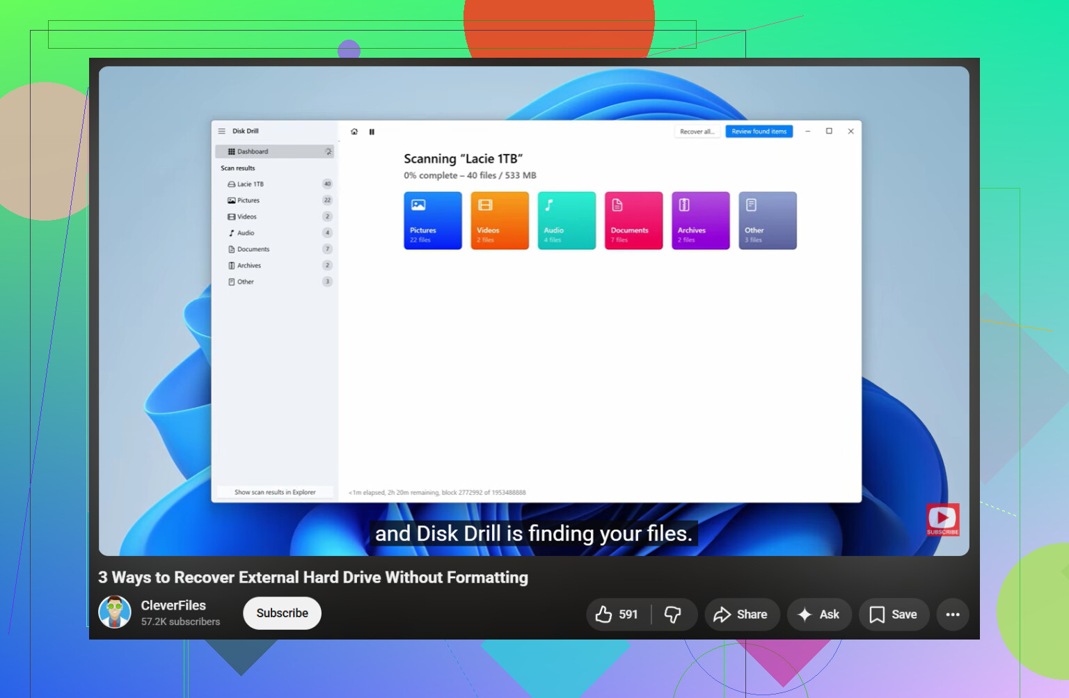

手早い手順説明が必要なら、この外付けハードドライブからファイルを復元するための動画ガイドが手順を分かりやすく説明しています。
