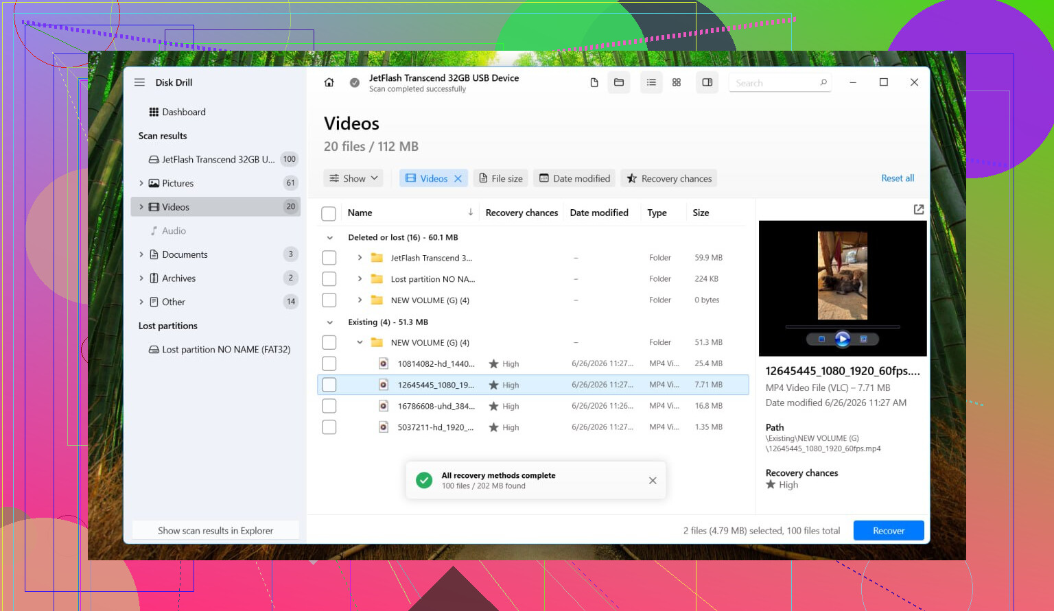

    Ik heb behoorlijke resultaten gehad met Disk Drill. Het gaat meestal goed om met RAW-partities, en de indeling is eenvoudig genoeg als je ook geen zin hebt om met de software te vechten.
  4. Als de schijf instabiel lijkt, blijf er dan vanaf en maak eerst een image.
    Met instabiel bedoel ik willekeurige verbrekingen van de verbinding, vreemde geluiden, lange vastlopers of snelheden die compleet instorten. Ga in Disk Drill naar Extra Tools > Byte-to-byte Backup. Sla de image op naar een andere gezonde schijf. Koppel daarna de image aan of mount deze en scan het imagebestand in plaats van de originele schijf steeds opnieuw zwaar te belasten.
  5. Voer een volledige scan uit.
    Gebruik Universal Scan, bekijk de gevonden bestanden, geef een voorbeeld weer van wat belangrijk is en herstel alles naar een andere schijf. Schrijf herstelde bestanden niet terug naar de RAW-schijf. Daar gaat het vaak mis.

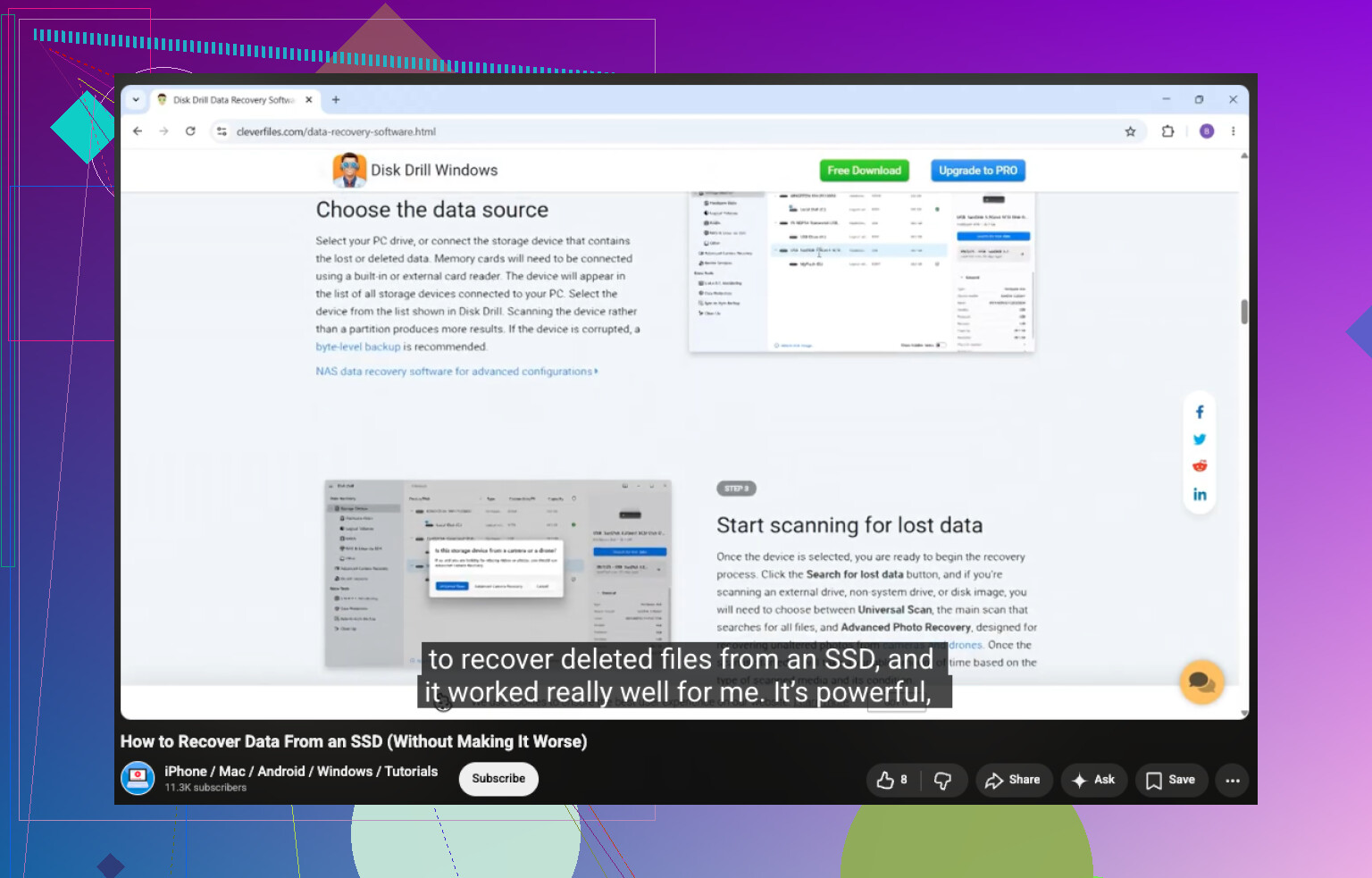

Als je ook meer zoekt over SSD-herstel in gewone mensentaal, dan is dit een prima video: stap voor stap data herstellen van een SSD

Over Disk Drill, aangezien het steeds ter sprake komt:
Voordelen
  • eenvoudig te gebruiken voor RAW-partities
  • geeft goede voorbeelden van herstelbare bestanden
  • kan scannen op bestandssignaturen wanneer NTFS-metadata beschadigd is
  • optie voor byte-voor-byte-back-up is echt nuttig
Nadelen
  • diepe scans kunnen eeuwig duren op grote schijven
  • herstelde bestandsnamen/mapstructuur blijven niet altijd behouden als metadata te zwaar beschadigd is
  • niet ideaal als de schijf actief aan het sterven is en je de originele schijf blijft herscannen in plaats van een image
  • de betaalde herstelversie is het echte gebruiksdoel
Dus ja, Disk Drill is een redelijke keuze, vooral als je iets wilt dat minder omslachtig is dan tools op lager niveau.
