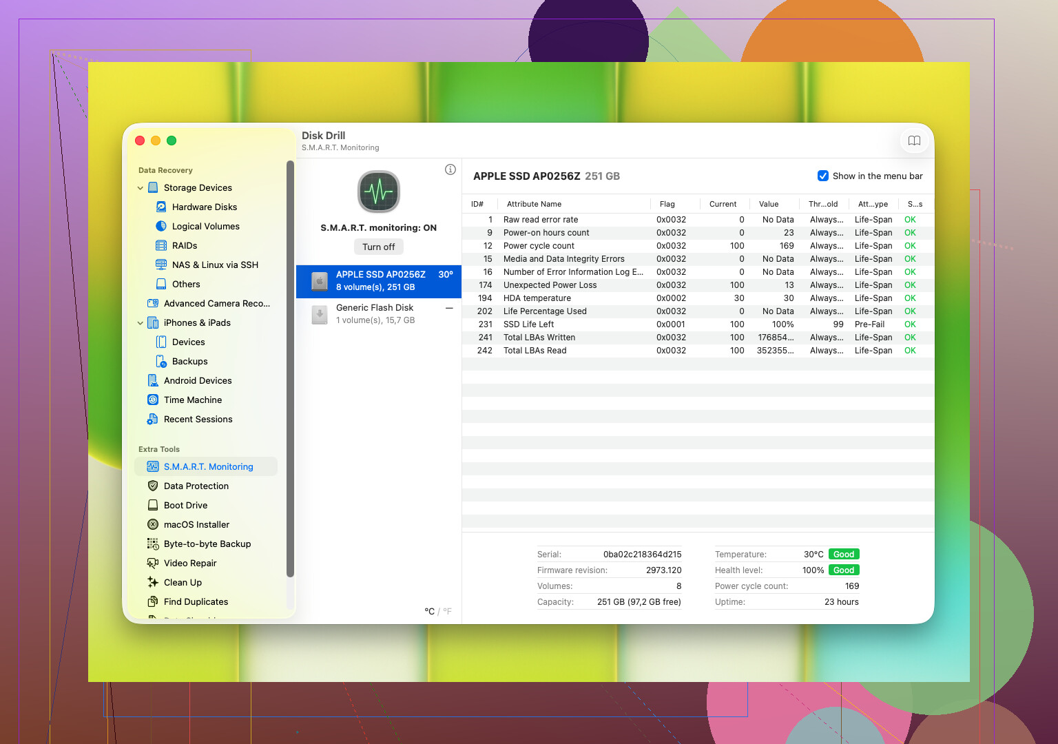

Etwas, das man früh prüfen sollte, sind die S.M.A.R.T.-Daten des Laufwerks. Das ist das in die Festplatte integrierte Gesundheitsprotokoll. Ich habe es genutzt, um fehlerhafte Sektoren, Lesefehler, die Anzahl neu zugewiesener Sektoren, Hitzeprobleme und andere Anzeichen dafür zu erkennen, dass die Festplatte verschleißt. Viele Festplattentools lesen diese Informationen aus.

Was mir bei Disk Drill aufgefallen ist, war der Arbeitsablauf. Es kombiniert mehrere Scan-Methoden, funktioniert mit gängigen Windows- und macOS-Dateisystemen und lässt Sie Dateien vor der Wiederherstellung in der Vorschau ansehen. Dieser Vorschau-Schritt ist wichtiger, als viele denken. Wenn sich Ihre Fotos oder Dokumente in der Vorschau öffnen lassen, ist das ein besseres Zeichen dafür, dass sie noch intakt sind. Es liest auch S.M.A.R.T.-Informationen aus und lässt Sie ein Byte-für-Byte-Backup-Image erstellen, was hilft, wenn ein Laufwerk instabil wird, aber noch nicht komplett ausgefallen ist.

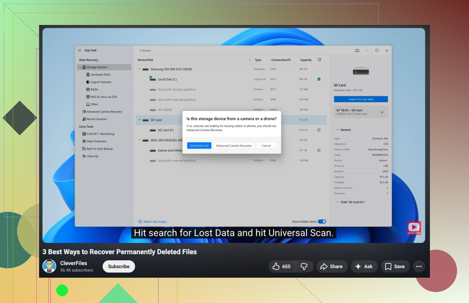

Wenn du eine saubere Anleitung brauchst, wie man gelöschte oder verlorene Dateien von einer Festplatte wiederherstellt, ist dieses Video brauchbar:
sieh dir diese Anleitung zur Wiederherstellung von Festplattendateien an
